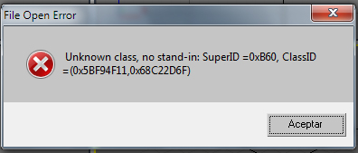

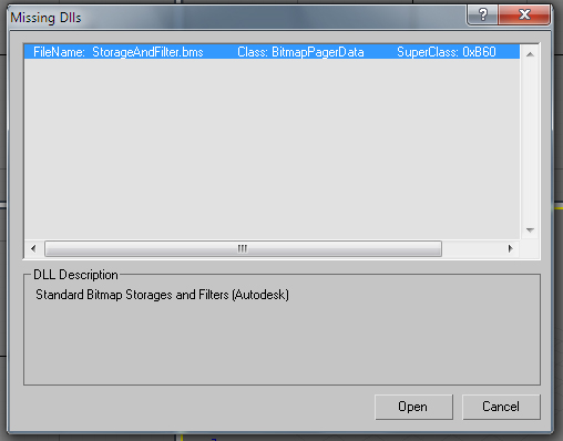

    Saludos gente, tengo un modelo de un personaje creado en 3ds Max 9 pero use por un tiempo para probarlo el 3ds Max 2010 y abrí ese modelo creado con esta última versión. El caso es que, ahora que quiero volver a usar el 3ds Max 9 me lanza el siguiente error y no me deja abrir ese modelo, todo ha sido a raíz de abrir esa Maya con el 2010.
    A ver si podéis ayudarme, gracias.

    Creo que es porque las versiones de 3ds Max anteriores no pueden abrir archivos creados o modificados en versiones posteriores o más nuevas, pero las últimas versiones si pueden trabajar con archivos de versiones (valga la redundancia) anteriores a ésta, debe ser por eso posiblemente.

    Te fijaste en la carpeta donde max hace los backup automáticamente? Puede que allí encuentres una copia. Me hago la siguiente pregunta:
    Se podrá grabar el archivo como obj para luego importarlo desde max 9 o utilizar algún programa externo para exportar formatos deiferentes?

    Gracias Leonardo, desde el 2010 lo he exportado como archivo *fbx y abierto con el 9 y tema solucionado, ya puedo abrirlo perfectamente. Gracias por la ayuda no sabes como. Saludos.

    Existe un script creado por un tal bobo que servía para convertir archivos para versiones inferiores de 3ds Max. Busca ese mensaje y pruébalo a ver si te funciona. Sé que funcionaba con versiones anteriores, en el 3ds Max 2010 lo desconozco. Un saludo.
