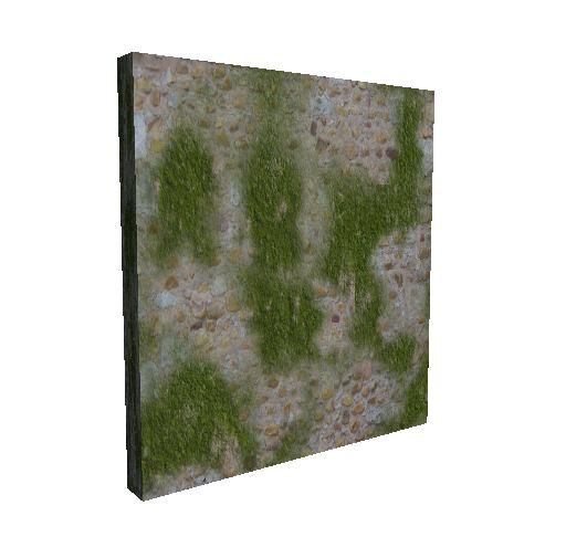

    Con el material mezcla, conseguirás muy buenos resultados.
Nombre: pared_hierba.jpg
Visitas: 893
Tamaño: 26.9 KB
ID: 7209   Clic en la imagen para ver su versión completa.
