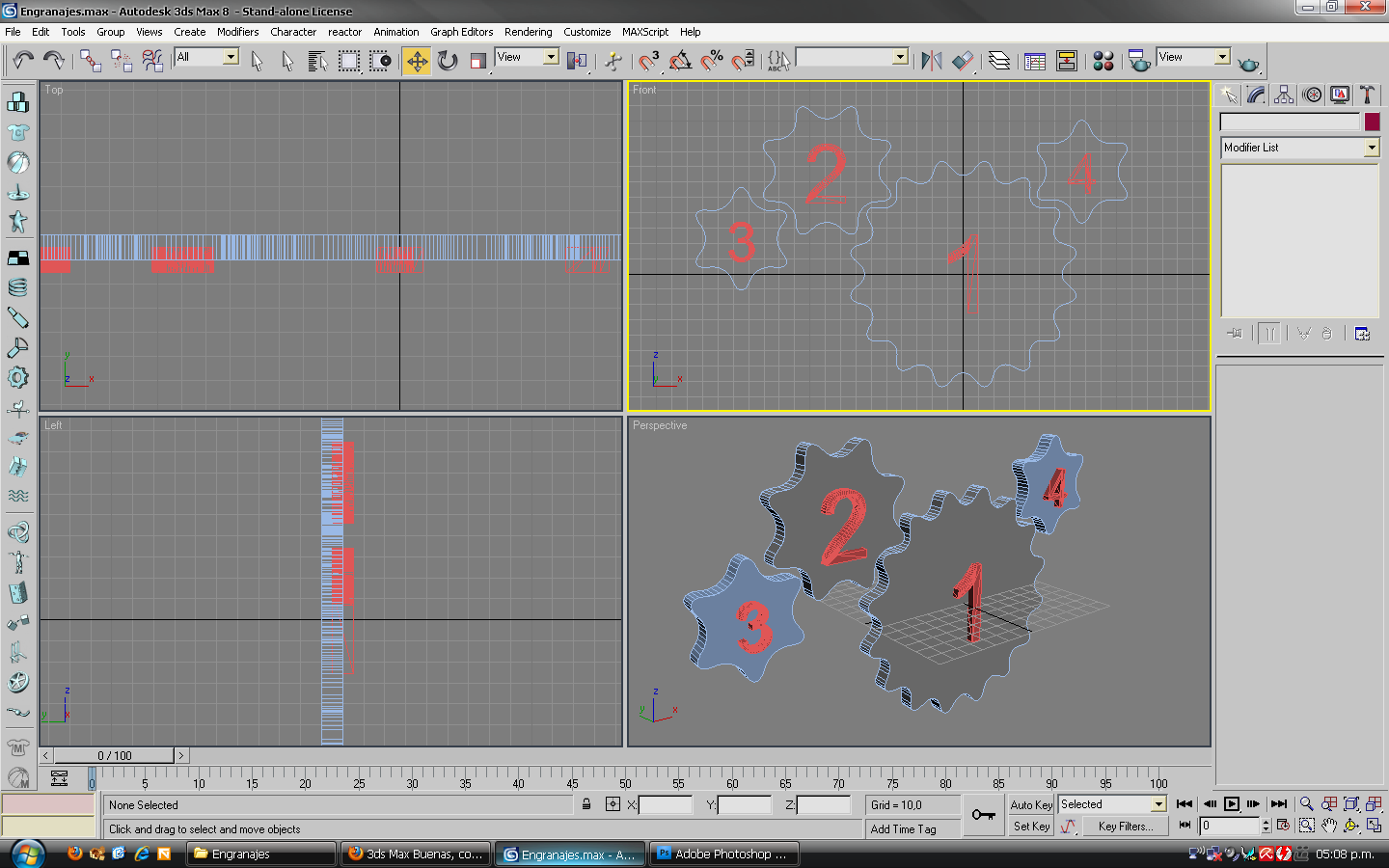

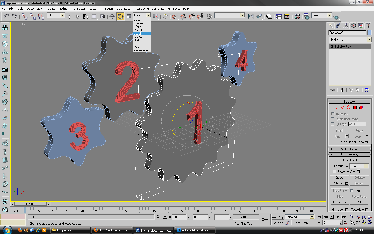

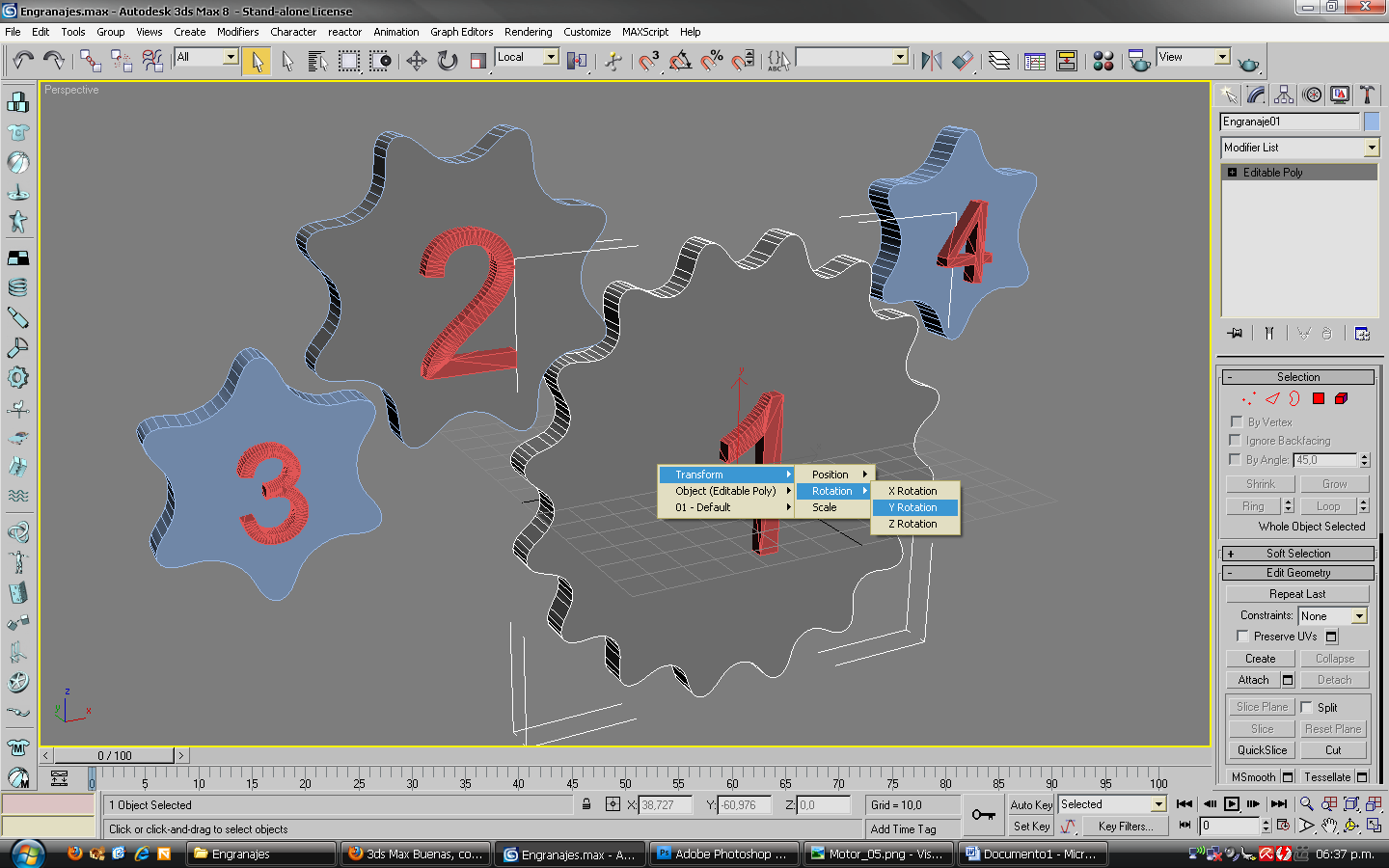

    Supongamos que tenemos un sistema de engranajes como el de la figura motor_01. Lo primero que hacemos es setear el sistema de referencia de coordenadas en local, como muestro en la figura motor_02. Con esto conseguimos que el sistema de engranajes siga funcionando correctamente si el reloj u otro objeto al que pertenecen rota durante una animación.
    El engranaje que tomaremos como referencia para generar los scripts será el engranaje más grande, no importa si estamos reproduciendo un mecanismo real en el que el movimiento del conjunto de engranajes lo determine el más pequeño, las instrucciones que vamos a escribir serán más simples si tomamos como referencia al engranaje grande.
    Vamos a suponer que cuando engranaje01 da una vuelta completa, engranaje02 dará dos vueltas y los engranajes 3 y 4 darán tres vueltas cada uno.

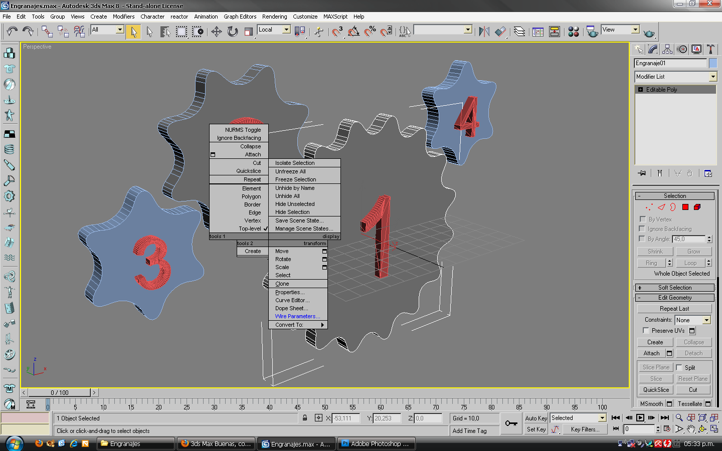

    Seleccionamos engranaje01, y presionamos el botón derecho del mouse, del menú que aparece seleccionamos la opción wire parameters, como vemos en la figura motor_03, y a continuación las opciones transform, rotation, y rotation como vemos en la figura motor_04.

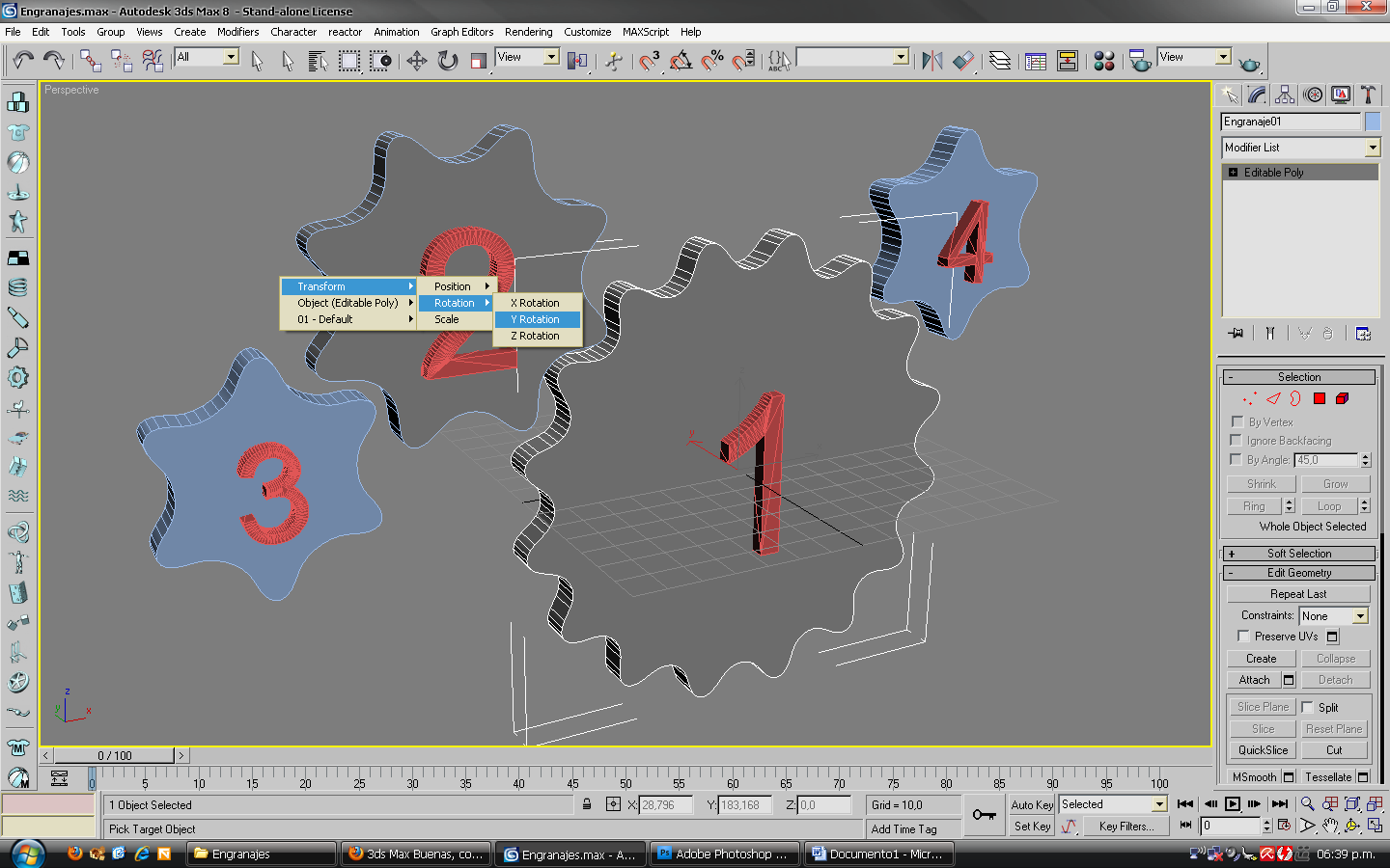

    Nos aparece una línea punteada que une engranaje01 con el cursor, seleccionamos engranaje02 y repetimos la secuencia de pasos transform, rotation, y rotation como vemos en la figura motor_05.

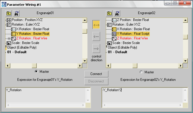

    Nos aparece la ventana parameter wiring, que vemos el la figura motor_06. En control direction marcamos la opción de ambos sentidos. Veremos que hay dos cajas de texto y que ambas tienen la instrucción y_rotation. La caja de texto de engranaje01 la dejamos como esta, en la caja de texto de engranaje02 ponemos un - Delante de y, y escribimos *2, o sea -y_rotation*2. El signo - Es para que engranaje02 rote en sentido inverso al de engranaje01 y el asterisco funciona como signo de multiplicación, el resultado será que por cada vuelta completa que realice engranaje01, engranaje02 dará dos vueltas.
    Minimizamos la ventana parameter wiring y probamos el script haciendo rotar el engranaje grande, chequeamos que el encastre entre los dientes de ambos engranajes sea correcto.

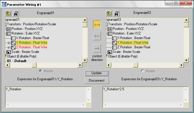

    Repetimos el proceso vinculando engranaje01 con engranaje03, probamos poniendo y_rotation*3 [sin signo, porque este engranaje ebe girar en el mismo sentido que el engranaje grande] y minimizando la ventana, si al probarlo vemos que los dientes de engranaje02 se superponen con los del engranaje03, podemos intentar corregirlo corrigiendo la posición de engranaje03, si el problema continua maximizamos la ventana parameter wiring y en la caja de texto de engranaje03 ponemos y_rotation*2.5, para que este engranaje de 2 vueltas y media por cada giro del engranaje mayor [figura motor_07"].

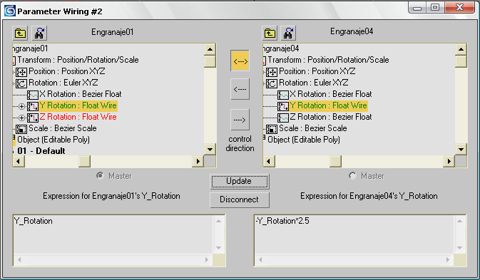

    Finalmente, vinculamos engranaje01 con engranaje04 y en la ventana parameter wiring usamos los mismos valores que para el engranaje03, dado que ambos son del mismo tamaño y forma, pero poniendo un signo - Antes de la y, porque este engranaje debe girar en sentido contrario [figura motor_08"].
