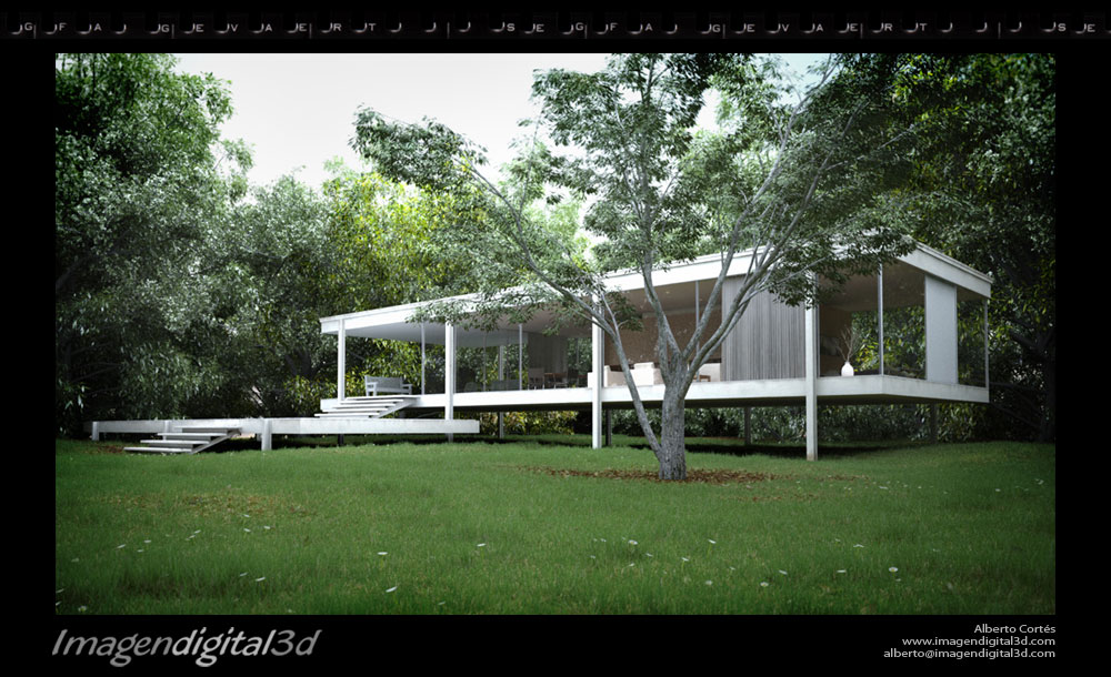

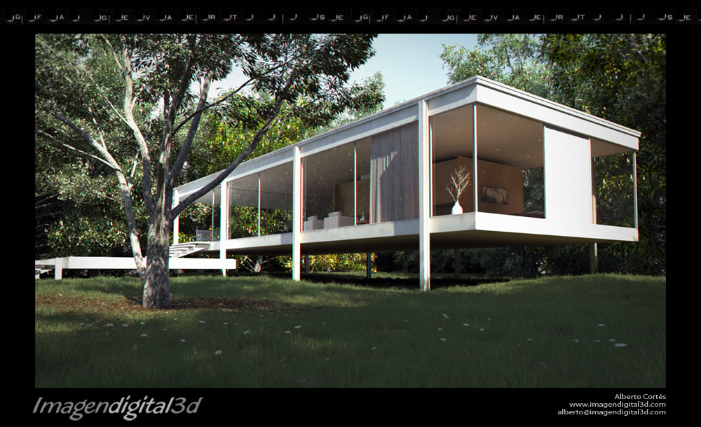

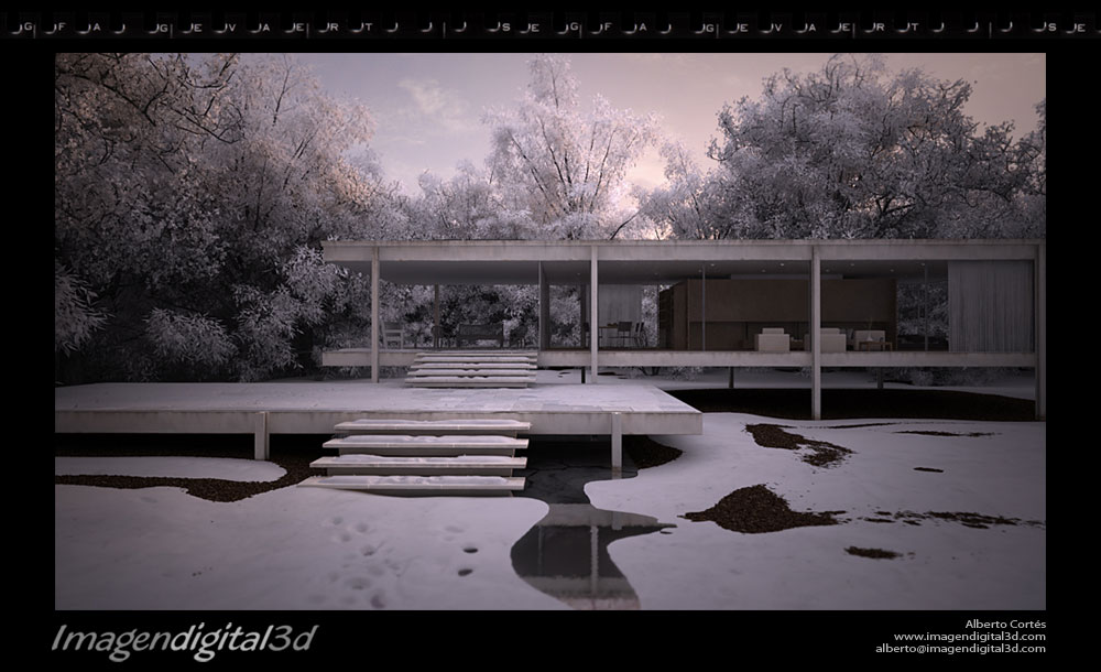

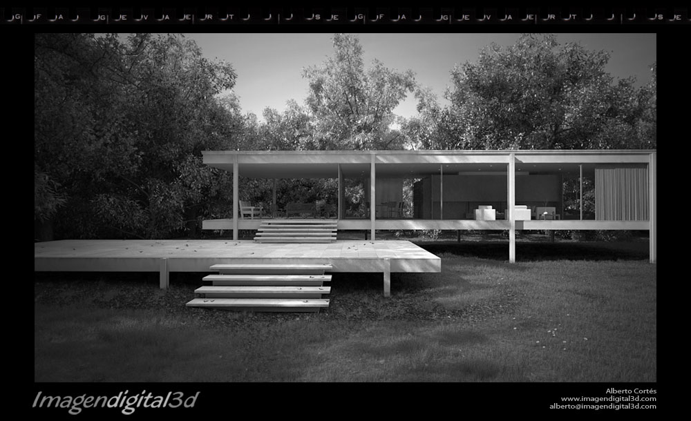

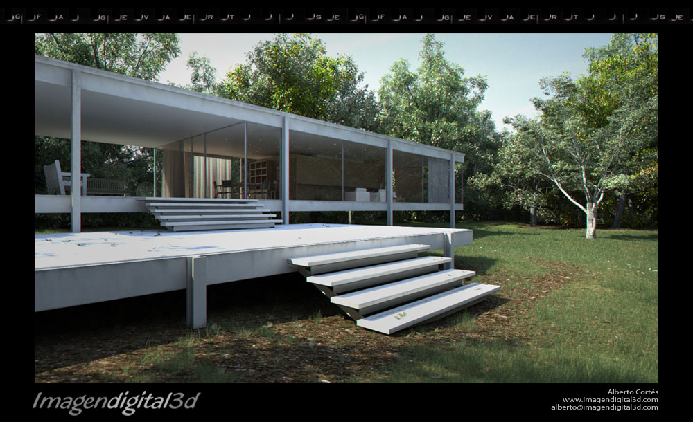

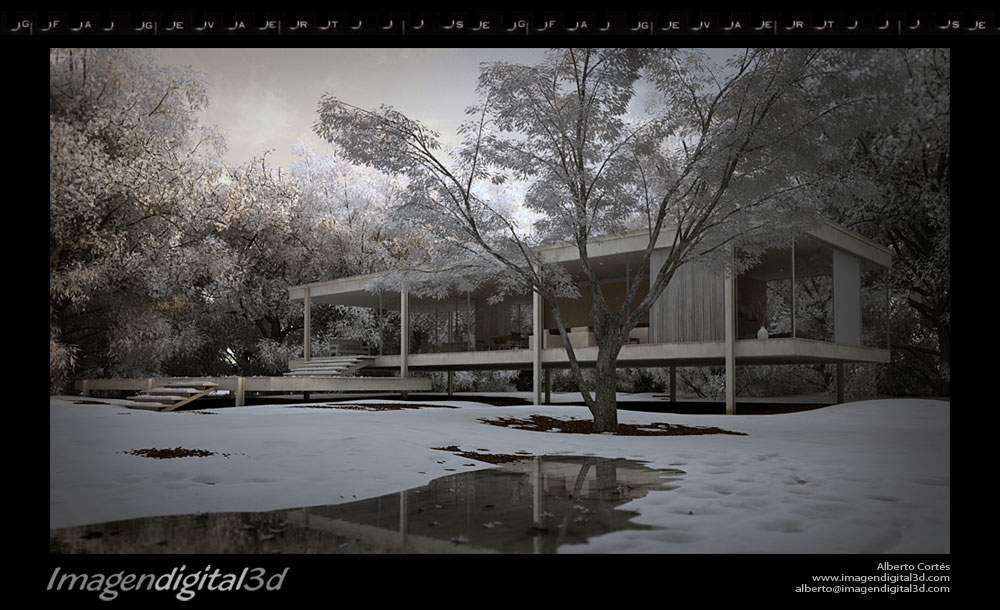

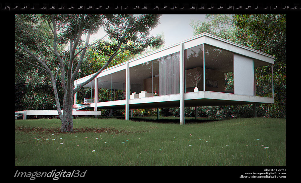

    Bueno, aquí mi último trabajo personal en el que llevo trabajando un par de meses. La famosa casa de farnsworth de mies Ludwig Mies van der Rohe.
    3ds Max 2011 + Vray 1.5.
    Para el césped autograss y para el bosque VRayScatter.
    No he usado Vray Sky o Vray Sun ya que, con las direct de siempre y fondos fotográficos tengo mucho más control.
    A ver que os parece. Un saludo.

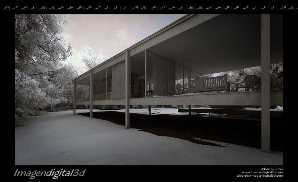

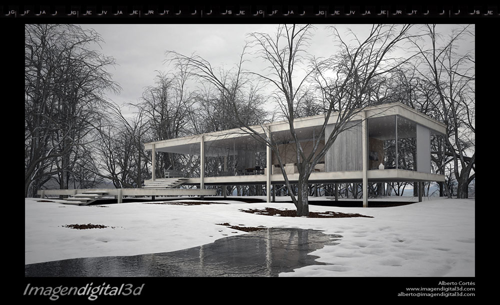

    Tío muy bueno, demasiada aberración en algunos, pero vaya el de la nieve se sale. Enhorabuena.
    Mar 2008
    726
    Farnsworth house
    Te pasaste Acortes, muy buen trabajo, puedes explicarme como lograste la nieve, estoy de acuerdo con la aberración. Un saludo y seguí así.
    Mar 2007
    137
    Farnsworth house
    Felicitaciones realmente impresionante, cuéntanos un poco el de la nieve, y la mensajes.

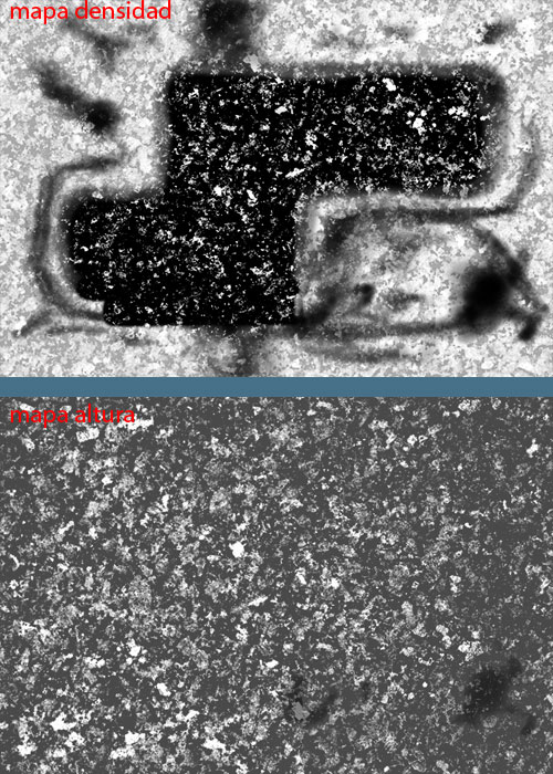

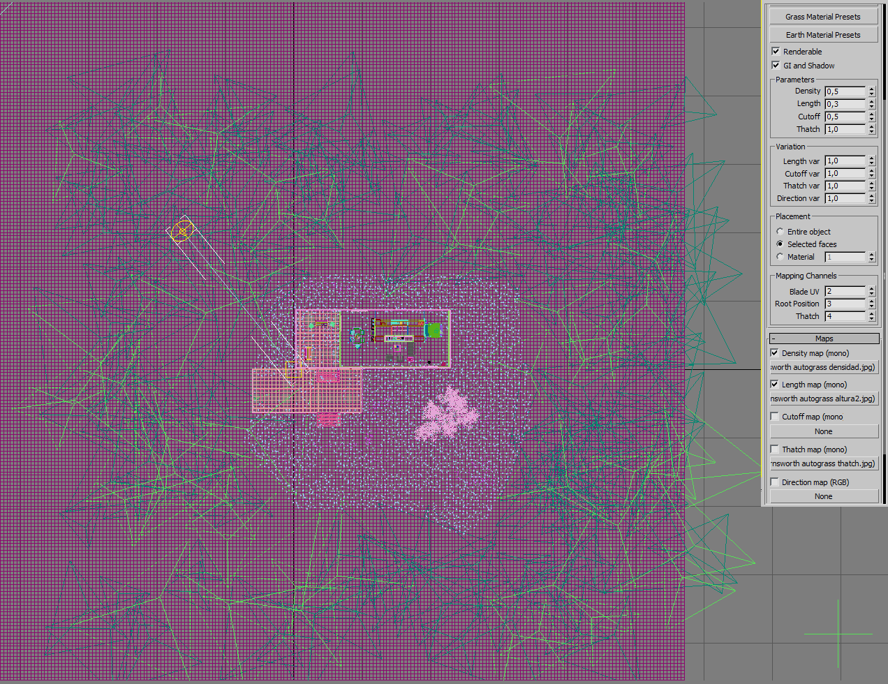

    El autograss, no me sale como el tuyo puedes compartir el parámetro?

    Vaya te pasaste Acortes excelente ya imagino el dolor de cabeza que fue hacerlo. Llevo intentando hacerlo hace mucho, pero nunca sé por dónde empezar, de verdad que te quedaron bien.
    Algunas preguntas:
    Las sacaste a ese tamaño todas, tienes una a mayor tamaño?
    Enviro con color o HDRI?
    Interiores?
    Árboles de que librería?
    El desaturado de verdes es ps?
    Hacer este tipo de trabajos creo que son una buena prueba para medir tus capacidades sobre todo trabajar con vegetación que es muy difícil.
    No sé cómo poner estrellas ni para qué sirven, pero te mereces 5. Saludos.

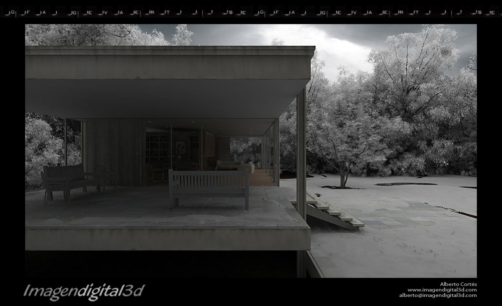

    Salvando el render con niebla, que está muy por debajo del resto, un trabajo de miedo, los renders invernales son una auténtica pasada, five stars.

    Gracias por los comentarios, compañeros. Bueno, vamos por partes: Fresco, lo de la aberración cromática es un efecto que me gusta aplicarle y creía que apenas se notaba, pero veo que es un error, no merece la pena ponérsela. Ya me lo han comentado varias veces, así que, tomo nota.
    Mensajero, la nieve del terreno básicamente consiste en copiar el plano de terreno y asignarle y Vray displacement con un mapa que he pintado a mano simulando las zonas con más o menos nieve, pisadas, etc. El plano inferior es un terreno oscuro con un Vray displace también para pronunciar pequeñas rugosidades y texturas de la tierra.
    Arqcad, hay que dedicarle horas al autograss trabajando sobre todo los mapas de densidad y altura. Otra cosa muy importante a la hora de controlar la luminosidad del césped es crear el material con vray2sided e ir variando el bak material hasta conseguir el efecto deseado tanto con luz de frente como con luz posterior. A ver si luego tengo un rato y pongo los parámetros del autograss.
    Mluke, estas y bastantes más las saqué a 1500x, el tiempo medio de render en un i7 fue de 3 horas. Environment con color, dependiendo de la escena cambiaba en tono e intensidad. Los interiores no están excesivamente currados así que, no hice ningún render, aunque me has dado una idea. Los árboles son todos creados conholabroadleaf y me llevó tiempo dar con los modelos más reales, luego los pasé a Vray proxy, como dato decir que cambié el mapeado de las hojas por uno mapa cubico que englobase toda la copa y luego meterle una textura variada. El color del césped básicamente salió así del render, incluso en algunas escenas tuve que saturarlo un poco en Adobe Photoshop. El material del césped también me llevó tiempo afinarlo. Tanto las hojas como el césped tienen una reflexión Glossy.
    Makaka, gracias.
    Vikingo, tienes razón, la vista de la niebla no acaba de cuajar.

    Sr, déjame felicitarle me encantaron las de primavera la luz muy buena. Gran trabajo, felicitaciones. Saludos cordiales.

    Hola Acortes, podrías subir un wire de vista planta con tu disposición total de árboles, asumo que ocultas según las tomas.

    Mluke, me apunto lo del wire, y no me he olvidado de los parámetros del autograss, pero en serio que estoy super liado, cuando tenga un hueco lo subo, prometido.
  36. #36
    2,646
    Farnsworth house
    Un wire de la vista top, las pirámides son los VRay Proxy de los árboles, puse 3 modelos diferentes distribuidos con VRayScatter.
    Al lado, los parámetros del autograss. Es importante el tema de la escala a la que esté la escena. Yo siempre trabajo en metros.

    Gracias Acortes tenía la curiosidad de ver la disposición de árboles. Saludos.

    Gracias Acortes, sino es más molestia me gustaría ver los tipo de mapa para el autograss, mil gracias nuevamente.
  39. #39
    2,646
    Farnsworth house
    Aquí están los mapas. Y subo también un QuickTime VR en el que se puede ver la escena total. Un saludo.
