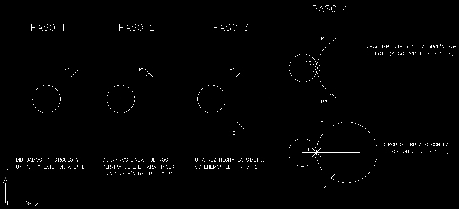

    A ver si te sirve esto.

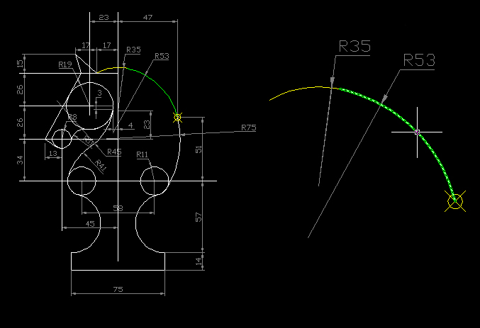

    Muchas gracias por responder Frank, si la geometría no es mi fuerte. Perdón me había dejado un dato, es que tengo un radio dado, pongo una imagen de ejemplo de cual es mi problema.
    En esta práctica de un caballo de ajedrez para hacer parte del lomo los únicos datos que tienes, son un punto, un arco, y por ellos pasa un arco de un radio dado.
    Necesito saber cómo hago la línea verde, la de radio 53.
    Igual es una tontería, pero lo tengo cruzado y no lo consigo. Un saludo.

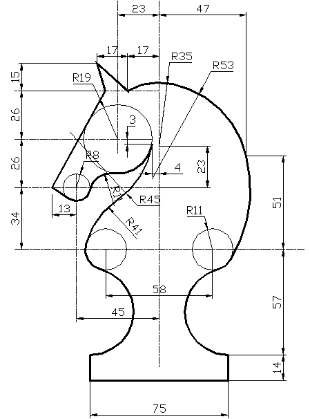

    A ver, he intentado realizar el dibujo con los datos que has puesto y resulta francamente complicado, no sé si esa acotación es la que te han dado para realizar el ejercicio o es que lo has acotado tú así, pero hay algunos puntos que no coinciden ni queriendo. Por ejemplo, en la oreja del caballo, la intersección de la línea de la oreja con el arco amarillo no coincide en el punto de la imagen que has subido con los datos de cotas y radios que tienes puestos.
    Así que, si partimos de ahí, difícilmente se puede deducir el arco que te falta. Tampoco es lógico el punto que tienes marcado en amarillo con la intersección que debería resultar.
    Así que repasa los datos o sube una imagen del dibujo que te hayan pasado a ti para realizar ese ejercicio.

    El dibujo es un ejemplo de un libro de AutoCAD que me he comprado, tengo el archivo, y las cotas que marca son estas, pongo una imagen con los datos que me da el autor, puede que falte alguno, y me quedo tranquilo, gracias por el esfuerzo. Un saludo.

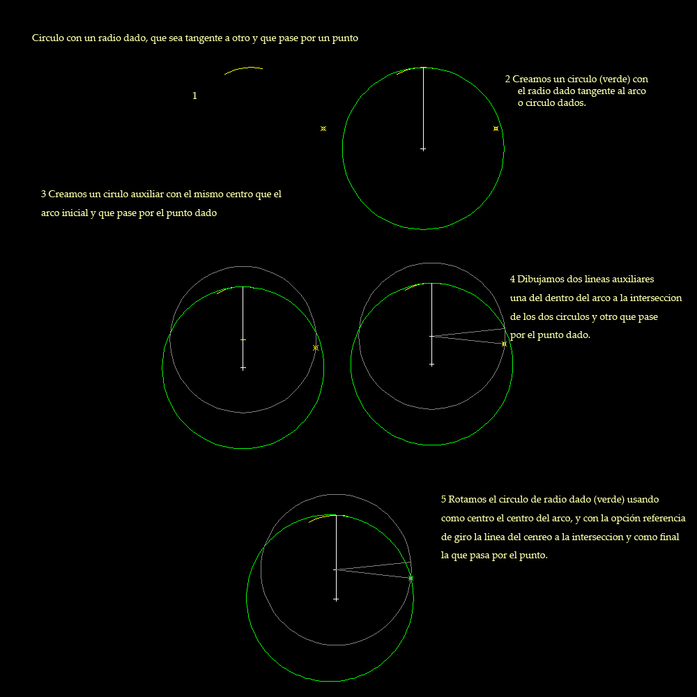

    Conseguido
    Después de buscar en varios foros he encontrado un forma de resolver el problema, os dejo una imagen donde intento explicarlo, de todas formas, os dejo el enlace al foro donde lo explican: http://www.Hispacad.com/foro/viewtop...1ea39a54776e65
    Un saludo.
