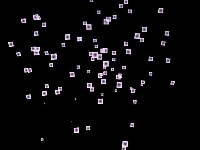

    Algo hago mal que no me sale. Partículas tipo facing ok. Mapa de opacidad con degradado circular también. Y lo de fallof. Pero sigue viéndose copos cuadrados.
    Aquí dejo una muestra.

    Tienes el fallof invertido, cámbialo.

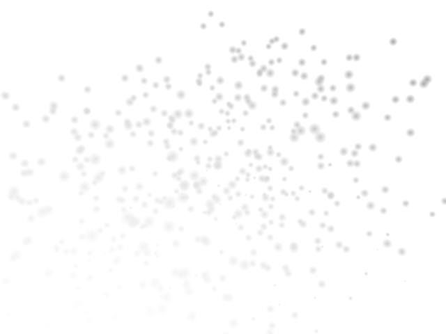

    Bueno al final más o menos lo he conseguido, ha sido cuestión de ir probando, por que el final cada vez que leía el mensaje de Mario me liaba más (mi nivel de 3dsMax todavía es muy básico), no sabía muy bien poco aplicar los comentarios de Mario. Pero bueno, el resultado se va acercando.

    Lo siento, ayer tenía un mal día. Pero veo que básicamente lo has conseguido, al menos lo que yo te dije. Un saludo.
