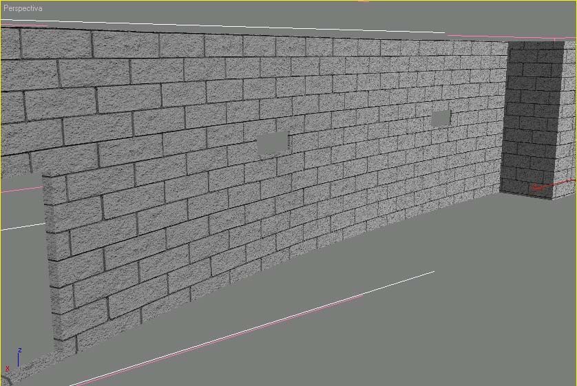

    He mapeado y Unwrapeado unos muros, he pintado la textura en Adobe Photoshop, pero cuando la aplico al objeto en los visores se me ve como pixelada, en el render se ve correctamente, pero en los visores se me ve como pixelada, aunque la fotografía sea de gran resolución. Alguien le ha pasado esto en el max?

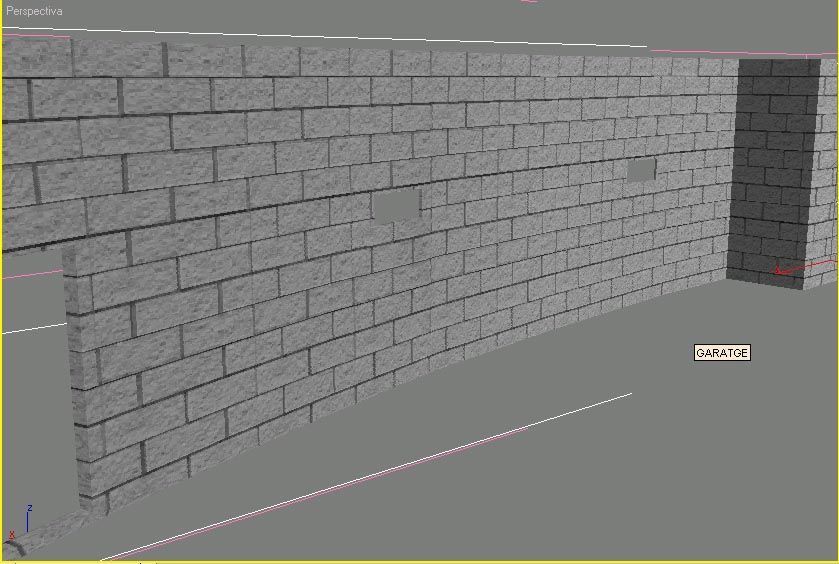

    Te pongo lo que se ve en el visor cuando pongo la textura echa en Adobe Photoshop y he aplicado el Unwrap y cuando he aplicado una textura con solo el modificador UVW mapeado.

    Hola, ya veo cuál es tu problema. He hecho pruebas y a mí no me pasa eso, desconozco por que te puede pasar, posiblemente el Heidi al usar Unwrap necesite optimizar el mapa para mostrarlo en los visores y por eso te elimina definición en la imagen.
    Ten en cuenta que lo que ves lo está haciendo por softwara no por hardware.
    Pero ya te digo a mí no me pasa, se me ven extamente igual.
    Intenta ver si en DirectX te hace lo mismo, saludos.

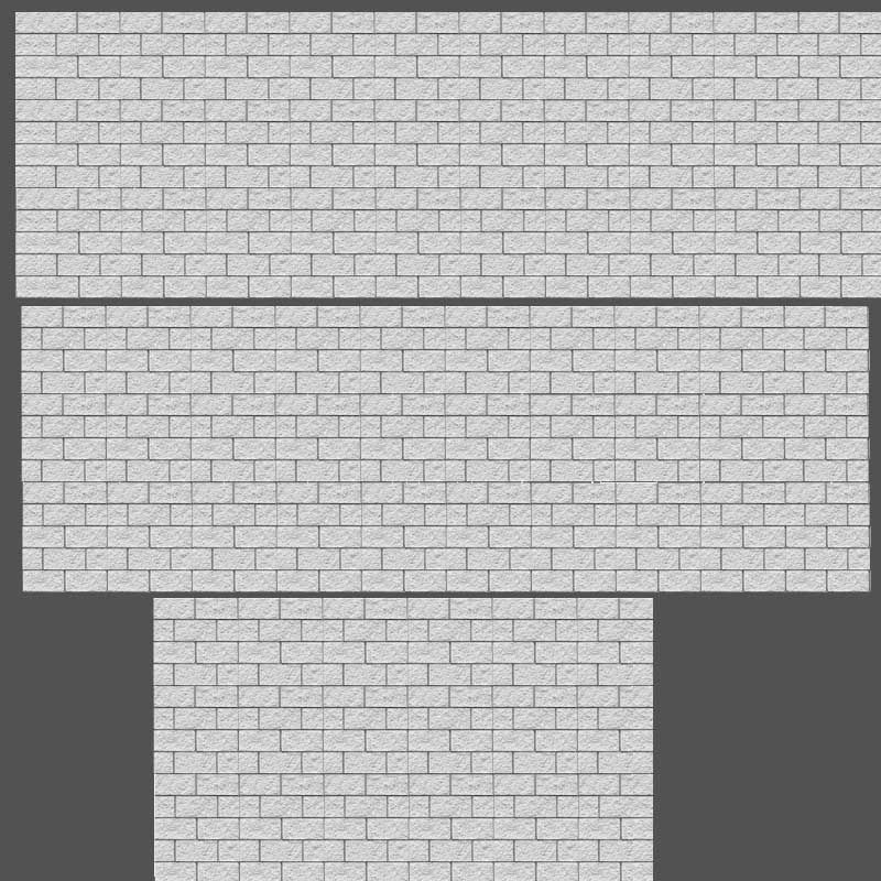

    Hola otra vez a todos. Creo que ya he encontrado la solución os explico. No pienso que mi visor visualizara mal la textura porque en el render hay diferencia también de calidad, sino que resulta que como la textura que utilizo para hacer el UVW mapeado clásico es del mismo tamaño que la que utilizo para mapear toda la pared con el Unwrap pierde calidad porque cuando construía la imagen de toda la pared tuve que escalar el patrón que en un principio era de 800x800 adaptarlo a una imagen también de 800x800 pero de toda la pared y por tanto tengo que empequeñecer el patrón y se pierde calidad.
    La solución que se me ocurre es agrandar la resolución de la imagen de toda la pared hasta que en el render se vea bien. Esto no sé si es lo más correcto porque me sale que tengo que construir una imagen en Adobe Photoshop de 2000 por 2000 píxeles que es bastante. No sé si hago algo mal o es, así cómo se tiene que hacer.

    Saludos. Quería que en el visor se viera como en el render para no tener que hacer renders y perder tiempo. Pero he visto que tanto en el visor, como en el render la calidad es peor que tileando el mapa de 800x800.
    Lo que no estoy seguro es si para conseguir una calidad buena y mapeando con Unwrap se necesita una imagen mucho mayor que coger un mapa de dimension normal y tilearlo o estoy haciendo algo mal? Porque si es así, de que tamaño estamos hablando si quiero poner un patrón de 800x800 en todo un muro?
    Supongo que muchos habéis utilizado el Unwrap para mapear algo que queréis que os quede realista. Os ha pasado lo que ha mi o me olvido de algo que no se?

    Con el Unwrap no te puedo ayudar, pues solo recuerdo algo de un tutorial que hice hace lustros. Lo que sí veo incorrecto es la textura, no por el hecho de ser más grande quiere decir que consigas mayor realismo, lo que si tiene que ser es realista, no puedes duplicar con Adobe Photoshop un bitmap pequeño y esperar que se convierta en una gran textura, al fin y al cabo, es lo mismo que tilearla en 3dsmax.
    Por lo que se el Unwrap sirve para colocar una textura no uniforme ajustándola al objeto de forma precisa.
    Prueba a buscar una fotografía grande de un muro de verdad y aplícalo al tuyo, ya verás la diferencia. Aunque lo bueno es trabajarse uno el muro cogiendo un poco de aquí y un poco de allí, así tendrás soltura para el día que no consigas la textura exacta de lo que necesitas.
    Con el Unwrap tienes que tener cuidado de no mover mal los vértices, si no estiraras la textura y le pasara como a esta.

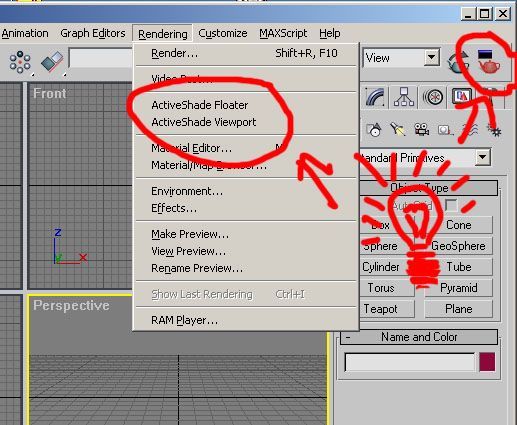

    Posdata: para modificar las texturas y ver rápidamente el resultado mejor usa el active Shade que para eso lo hicieron.

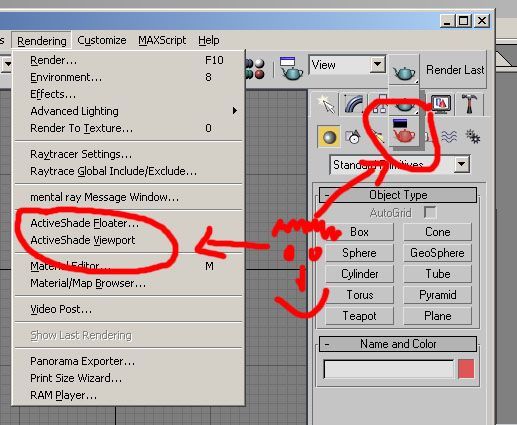

    El active Shade es un método rápido de renderizado para ir viendo en tiempo real como quedan los materiales mientras se editan.
    Funciona de tal forma que, después de un renderizado inicial, tan solo calcula los nuevos píxeles en donde interviene la textura modificada. Así que la rapidez depende del área que deba modificar (algo parecido a cómo funcionan los (*.avi)).
    En modo floater trabaja sobre una ventana nueva.
    En modo viewport renderiza en la vista actual (se cierra mediante el menú desplegable que sale en la esquina izq).
    Te pongo unos shots, de max6 y max4. Saludos.
    Editado -.
    Ya metí la pata por listo. Acabo de probar tu escena y el activesahader no se actualiza solo al modificar el Unwrap, tienes que hacerlo de forma manual. Lo siento.
    Pero espero que te sirva de todos modos.
