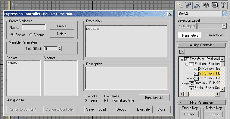

    A ver, recuerdo que lo toque hace tiempo.
    (5 minutos trasteando el 3ds Max.) (y usando el help). Te cuento lo que he hecho y a partir de aquí, investiga. Lo que hice ha sido crear 3 boxs.
    1 : el antebrazo.
    2 : caja de la muñeca.
    3 : mano.
    La caja 2 es hija de la 1.
    Vas al panel de assing controller de la caja 2 (véase la imagen). Y le asignas al eje correcto un controlador de float expression, automáticamente se abre la ventana de expresiones (imagen otra vez).
    Hay es donde programas lo que tiene que hacer la expresión. Pero en este caso es una programación sumamente básica.
    Creamos una variable, en donde dice name le metemos un nombre y después click a create. La variable tiene que ser Scalar, pues es un número normal, no un Vector, automáticamente aparece la variable a la lista de Scalars.
    Ahora le asignamos un valor a la variable. Con assing todo constant, el asignamos un valor fijo, ya sea 4, 8.4412 o lo que sea. Con assing todo controller le asignamos un valor de otro objeto. Clic hay. Se abre una ventana de explorador, hay debemos globalizar el objeto del que copiaremos el valor, en ni caso, al rotación en z de la caja 3.
    Una vez asignado el controlador a la variable, en donde va la expresión, le metemos la variable a pelo.
    Ya está.
    Es interesante usar el Evaluate para que compruebe si todo es correcto. En expresiones tan simples no pasa nada, pero con expresiones complejas es normal meter la pata en alguna parte.
