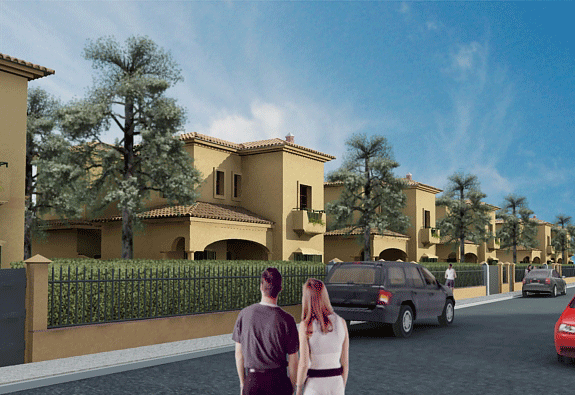

    Buenos días, aquí publico una imagen de una promoción de Chiclana, que me ha dado muchos dolores de cabeza no por lo complicado si no por los problemas del cliente que lo único que quiere es verlo terminado y e cambiado partes de los chalets 5 veces hasta quedar así y aun así tiene fallos por que el pino que buscaba que es el típico de esta zona no lo he encontrado y creando mapas de opacidad no le gustaban. Otra cosa es la iluminación no sé que le a pasado al modelo que al iluminarlo me creaba sombras muy raras, en fin, un show. Bueno espero que me matéis a críticas mu esto la perspectiva que más problemas me ha dado y la que menos me convence.

    Esos RPC matan definitivamente la escena. Saludos.

    Estoy de acuerdo con Cristina. El cielo no está en la perspectiva correcta. Ya que la carretera ocupa tanta imagen no le vendría mal un poco de más detalle, pintura, bordillo.
    Un poco más de luz tampoco le vendría mal y algún coche menos tampoco.
    Me parece que los pinos te han quedado muy bien, y el modelado de las casas también. Saludos.

    El cielo no está en perspectiva está en entorno hay otra forma de hacerlos mejor o colocarlos como debe ser sobre la iluminación no sé si le doy más iluminación me quema las tejas os pongo los parámetros que tengo en el Vray.
    E utilizado una luz direct con sombras Vray con los valores por defecto solo dándole transparencia a las sombras.
    As -1 2.
    Indirect ilumination.
    First 0,49.
    Second 0,5.
    Irradiance map.
    -3 -2.
    Clr 0,4 número 0,5.
    Hsph 50 i samples 20.
    GI environment 1,44.

    Coge esa imagen con el Gimp, le subes el brillo y el contraste a 80, coge la herramienta desenfoque con un pincel bastante grande de bordes difuminados y dale un repaso a ese cielo. Luego publica la diferencia.

    Algo mejora Mars, algo mejora.

    Vaya que mejora, lástima que no se puedan quitar los RPC, yo creo que todavía puede mejorar mucho.

    Vaya si mejora, sobre los RPC no los puedo quitar por que era una de las cosas que me pidió el cliente, pero vamos que yo se los quitaba.

    Con esta iluminación, las casas quedan tremendamente planas y sin volumen.
