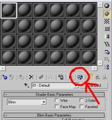

    Muchas gracias por contestarme, ya e solucionado mi problema con lo que me as dicho, pero el material no se visualiza hasta que hago un render, en los visores no me aparece, es esto normal? O se puede hacer que salga en los visores o visor perspectiva antes del render?
    De nuevo muchas gracias. Un saludo.
    que va aqui???......

    Show map in viewport - Mostrar el mapa en la ventana.

    Gracias Cristina, mira que no verlo, es que soy un desastre. Bueno pues gracias a los dos, esto si que es rapidez al contestar. Un saludo.
