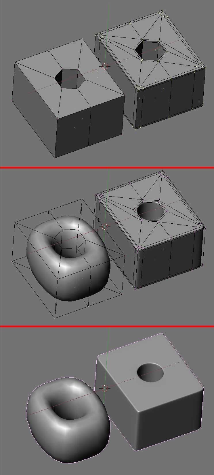

    Uno de los métodos para mantener la forma al suavizar es hacer más densa la zona de las uniones y esquinas, por ejemplo, añadiendo un loop de aristas en las formas circulares, y en general, no sé si me explico, añadirle una costura más.
    Te dejo un ejemplo un poco chapucero, la imagen siempre dice más que las palabras.
    Fíjate que las formas del ejemplo, sin subdivisión son iguales, pero al subdividirlas varían dependiendo de la construcción de la malla. Un saludo.

    20,233
    Esta en el ejemplo que puse (hecho en Blender, pero es lo mismo), extruyendo los vértices del círculo central y formando con ellos la zona exterior cuadrada (en 3dsmax lo haría extruyendo el loop de aristas). Luego se añaden los polígonos que hagan falta para bevelizar.
    Las herramientas de modelado de LightWave no son nada despreciables, pero en el fondo, y esto es válido para cualquier software, es muy importante tomarse un tiempo para planificar, es mejor una planificación de media hora que un retoque de tres horas (y a veces más). Saludos, suaviza2.
