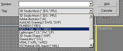

    Una imagen vale más que mil palabras. No tengo idea que hace esta función, pero ahí está la extensión. Suerte.

    Josépzi: muchas gracias por la imagen.
