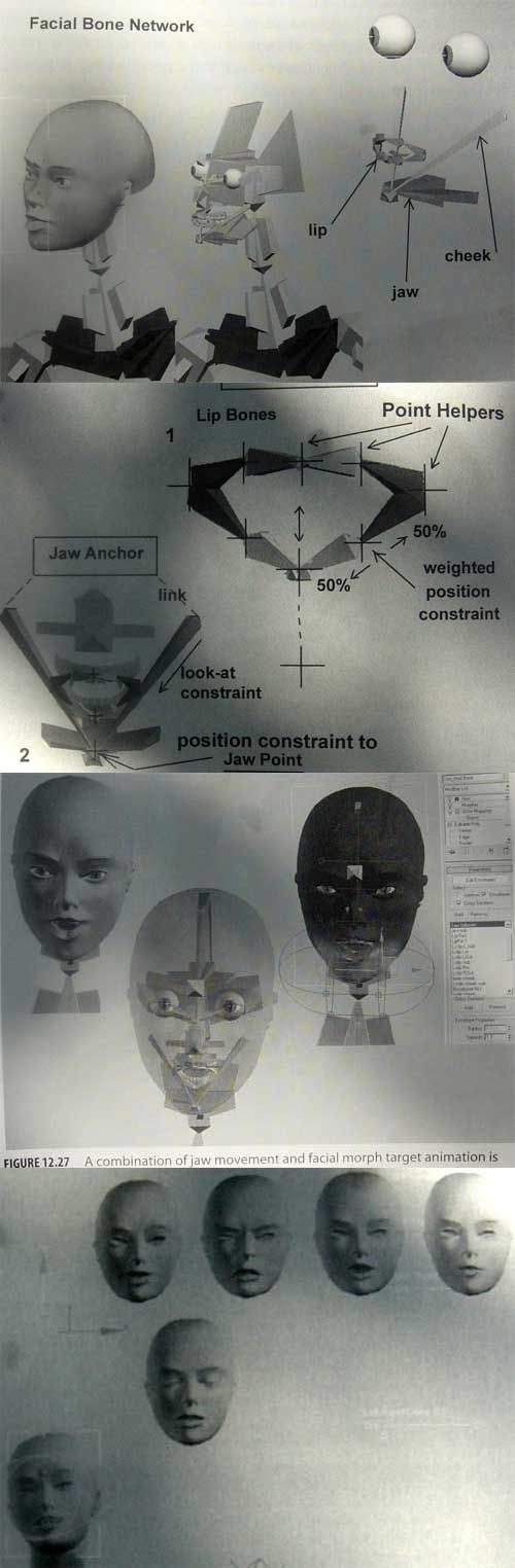

    Bueno, con permiso de Sanford Kennedy, aquí va su propuesta para lo que pides. Aunque sigue usando los huesos en combinación con el Morph pues es lo más práctico y lo que da mejores resultados. Saludos.

    Hola de nuevo. Lo primero muchas gracias a los dos (Airbrush y Fiz) me habéis dado ideas muy interesantes. Airbrush gracias por las fotografías de Sanford Kennedy más claro, el agua. Y tu explicación de los controladores ídem de ídem. He probado el linkxform, del cual había visto por ahí un setup montado con la misma cara del Biped, pero no tenía ni idea como lo habían hecho, ahora ya lo sé. Me será muy útil, sí señor.
