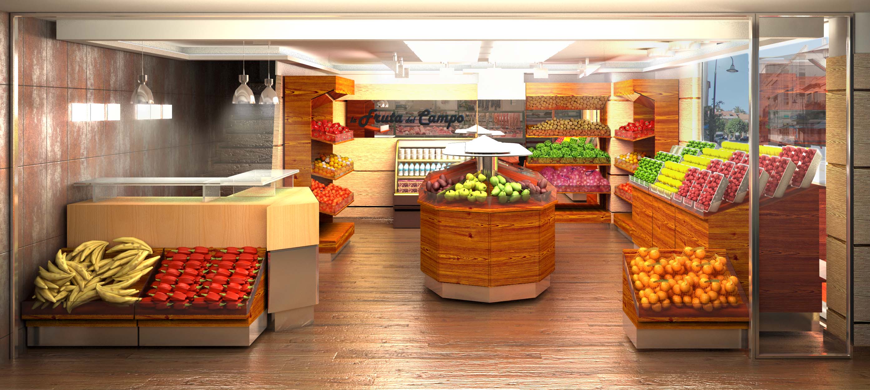

    3dsmax Fruteria
    Ahí va una frutería. Más que buscar una imagen real, lo que se pretende es conseguir un espacio agradable y mostrar el diseño de los muebles.
    Max, Vray, y phtsp.
    A ver que opinan. Un saludo a todos.

    Kamborio, lo veo muy bien, como has comentado anteriormente se ve una espacio agradable para vista, tonos de color y materiales los veo agradables. Saludos.

    Hola Kamborio. Lo que veo es que hay frutas fuera de escala, como las bananas. Por otro lado, reduciría el Reflect del suelo, que se ve excesivo bajo mi punto de vista. Un saludo.

    Gracias por los comentarios. Estoy de acuerdo con lo de las bananas. En cuanto al pavimento he de decir que es plaqueta cerámica imitando a madera, por ello que tenga la reflexión alta, espero haberlo conseguido. Un saludo.

    Me gusta mucho la armonía de los colores, el único detalle es que pondría un amarillo más vivo a las bananas. Si yo fuera a un automercado, nunca compraría unas bananas de ese color.
    También puedes hacer juego y poner una mezcla de bananas amarillas y plátanos verdes. http://2.bp.blogspot.com/_4ulmxekifku/svojump_vi/aepy/a_9v9rjkyea/s400/dscn2981.jpg. http://www.lasrecetascocina.com/wp-c.../10/banana.jpg.

    Hola Kamborio. Lo que veo es que hay frutas fuera de escala, como las bananas. Un saludo.
    En Colombia hay bananas de ese temaño, y hasta más grandes, muy buen trabajo.
