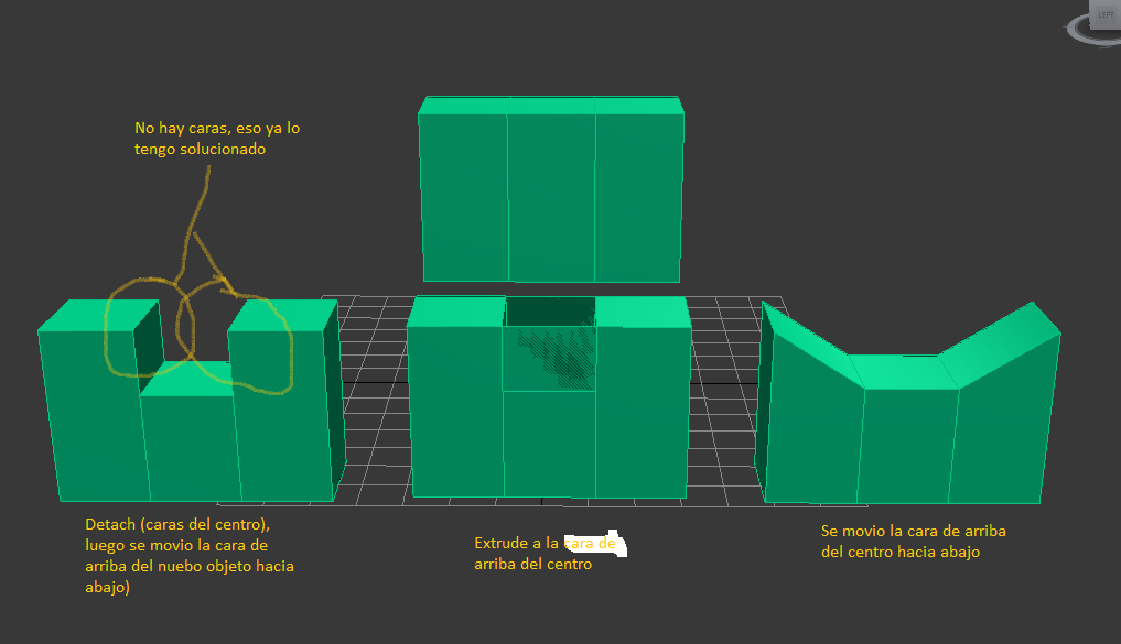

    Hola quisiera saber de acuerdo a la imagen si no hay una forma de extruir un polígono hacia su lado negativo, de forma que me quede cómo el detach y no como la segunda de extrude, obviamente con detach quedan esos huecos en los lados porque se crea un nuevo objeto. Observen la imagen y verán. Ese es un objeto básico ya que, con modelos más complejos pues es algo molesto hacerlo con detach.

    Hola, con extrude sólo no se puede. Lo que tendrías que hacer es hacer un connect horizontal y partir el objeto a la mitad. Luego eliminar esas caras del frente y de atrás (que se ven feas en el objeto del medio que muestras) ahora, te van a quedar 3 huecos abajo y a los lados, los cuales los tapas con create. Suerte.

    Pues si tienes razón, pero creía que existía una herramienta así, pero igual ya tenía esa solución que se demora un poco. Debería existir una herramienta para lo que digo ya que se ahorraría más tiempo.

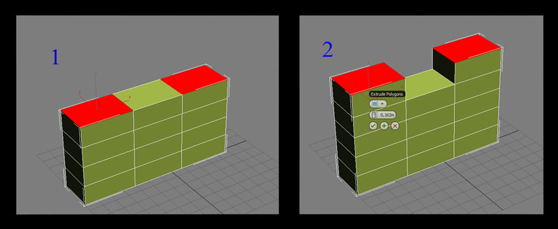

    Pero mira que os complicáis la vida, ¿cómo que no se puede con extrude? En vez de elegir el polígono de en medio, elige los otros dos, aplicas un extrude positivo, y listo.
