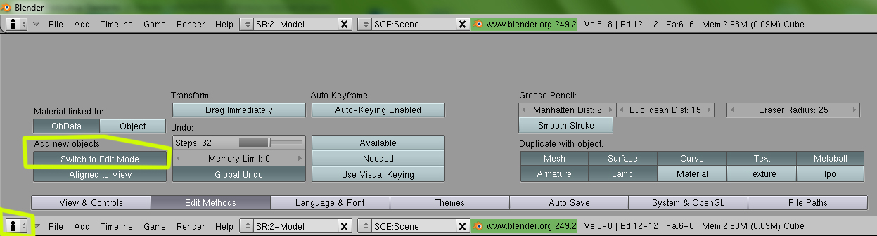

    1) cuando añado un objeto cualquiera, no se pone en modo edición automáticamente sino que lo tengo que hacer yo (es una cosas sin importancia, que no me molesta).

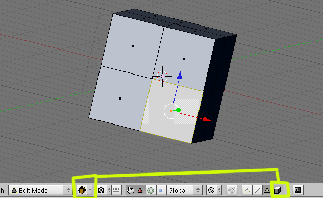

    2) este es el que me raya la cabeza, cuando quiero seleccionar un vértice en modo edición, en vez de señalarse uno, se señala toda la fila de vértices enteras, es decir, que si señalo, por ejemplo, (en vista frontal), en un cuadrado el vértice de la esquina superior izquierda, se me señala el de a delante y el de atrás me estoy desesperando cada vez más.

    Para lo primero: se puede cambiar la forma en que se añade un objeto desde la ventana user preferencias, es la que parece la letra i.
    Recuerda que cuando cambies algo de la presentación inicial, debes luego guardar esos datos, por lo que una vez has cambiado ese valor, vuelve a vista 3d y deja la pantalla como quieras que salga cada vez que vuelves a iniciar Blender. Una vez ya lo tienes como quieres, presionas Control + u para guardar los cambios. La siguiente vez que abras Blender, se verá igual como lo has dejado.
    A lo segundo: si te pones en modo solido y presionas un cuadrado que hay en la barra, a la derecha (subo imágenes) puedes ocultar los vértices, o caras de tu modelo.

    Sobre la segunda, prueba a activar el iconillo que te marco en la imagen adjunta.

    Bien, gracias, el problema () se ha solucionado, muchas gracias, os debo una.
