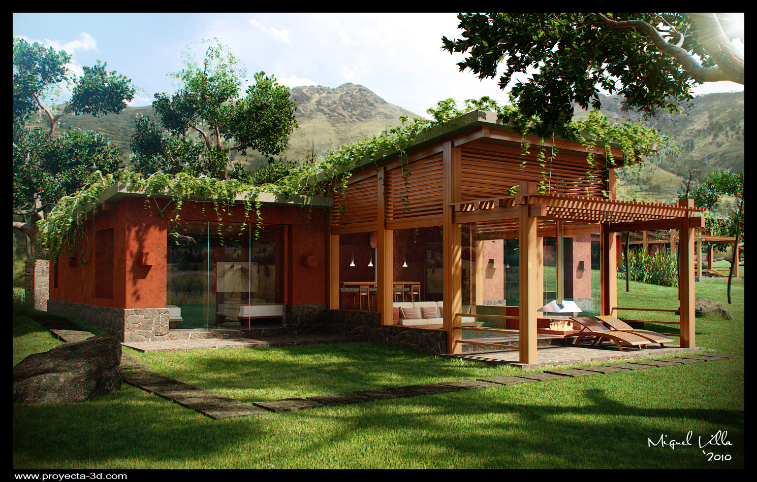

    Diseño : arquitectura, c. Render : proyecta-3d Studio, a, c. El proyecto de render se hizo con la colaboración del amigo Luke.

    . No sé, como ajustar la imagen a la pantalla, lo siento.

    Muy bueno felicidades. Como logras ese césped?

    Hola arqcad, ¿Qué tal? Está muy bien la escena en general. Por comentarte algo, aumentaría el grado de saturación del fondo: se ve demasiado desaturado con respecto a la imagen principal. También se podría añadir algo de desenfoque para ese plano trasero.
    Por otro lado, disminuiría le brillo en la textura de la madera, ya que la veo demasiado brillante para una madera utilizada en exterior, pero eso es opinión personal. Un saludo.

    Te felicito, muy bueno tu césped. Un saludo.

    No está nada mal, me gusta la textura de la madera y por supuesto el césped, pero voy a criticar un par de cosas. ¿porque tanta aberración cromática? Creo que no es necesaria, miro la imagen y lo primero que me viene a lacabeza es que está un poco borrosa, los árboles de detrás de la casa, no están muy bien recortados creo, otra cosa son las montañas del fondo, el modelo es muy colorido con texturas intensas y un retoque de los niveles de ese fondo en postproducción le hubiera venido bien.

    Dime el truco para el césped compañero, te quedó muy bien.
