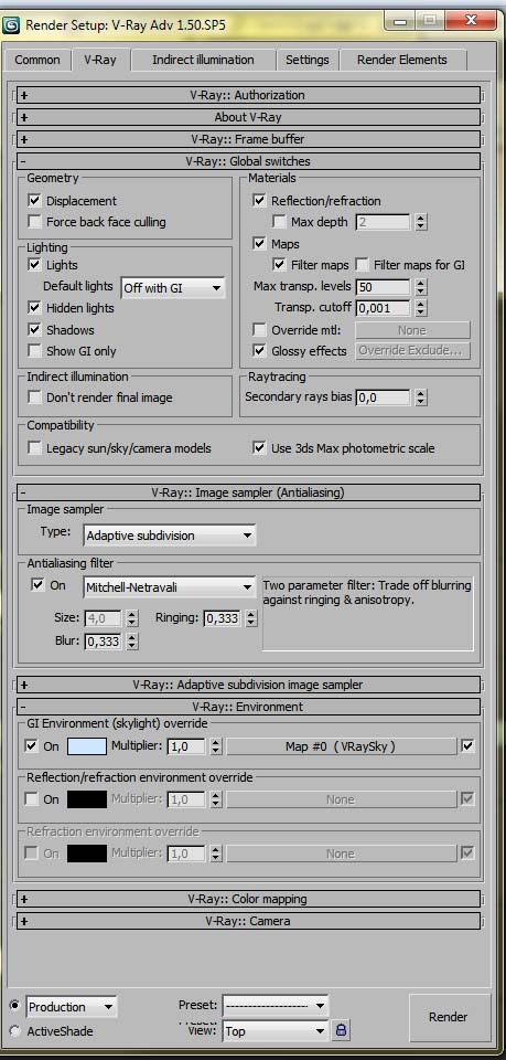

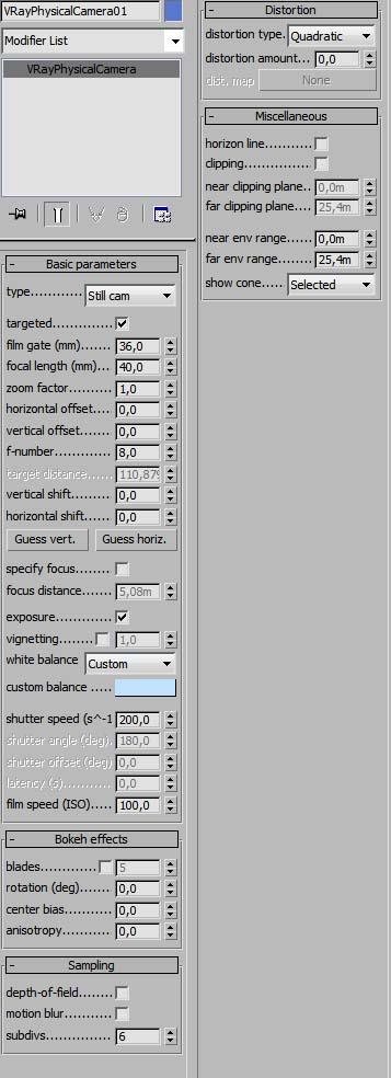

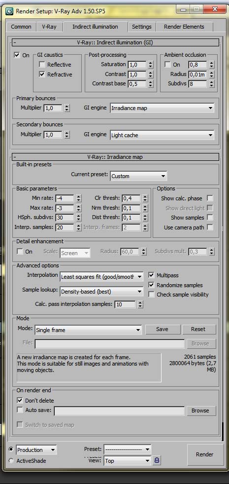

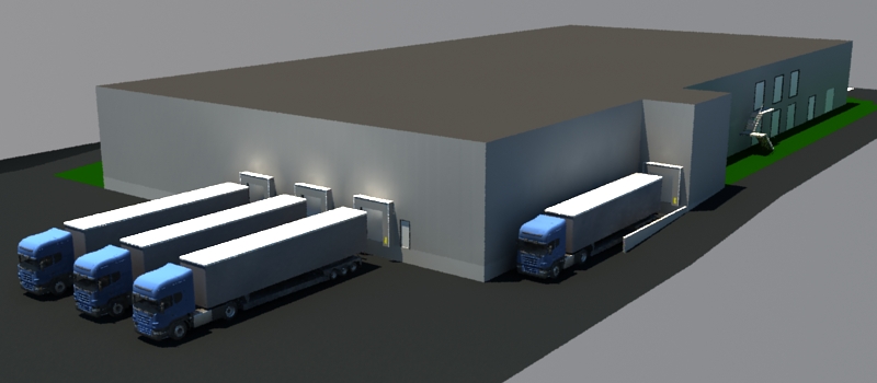

    Hola. He hecho una sencilla escena, la cual intento iluminar lo mejor posible con Vray. Como veréis, aún deja bastante que desear. Tiene creada Daylight system, y el fotograma viene de una cámara con la que juego con la exposición, apertura. Pero no consigo resultados demasiado buenos. Me gustaría iluminar más las zonas de sombra, y sobre todo que la sombra no sea tan pronunciada, que se parezca más a un día nublado. Gracias de antemano.

    Hola, creo que deberías mejorar el material del edificio por algo más real, que no reflecte tanto. Por otro lado, a veces conviene modelar un entorno (cerrarlo con un cielo o similar) para que la GI actue bien.

    Gracias. La verdad que aún no me he metido con el material del edificio porque no saben aún cómo va a ser. Me estaba centrando primero en la iluminación, en intentar quitar esas sombras tan pronunciadas e intentar un efecto más difuminado, como un día nublado, por ejemplo, y que los colores fueran más neutros y no tan azulados. Sigo haciendo pruebas.

    Buenas, aunque la compatibilidad con Daylight es buena prueba a crear un Vray Sun. Otra cosa sobre las sombras en la persiana parámetros en shadow parameteres puedes asignarle un color a la sombra por lo que si le quitas el negro puro y le asignas un gris oscuro la sombra no será tan cerrada. Saludos.

    Hola. He quitado el Daylight y puesto Vray Sun, que si que es más manejable, pero no veo la forma de controlar el shadow. Donde puedo controlar estos parámetros de sombra o cambiarle de color como de has dicho? Gracias.
