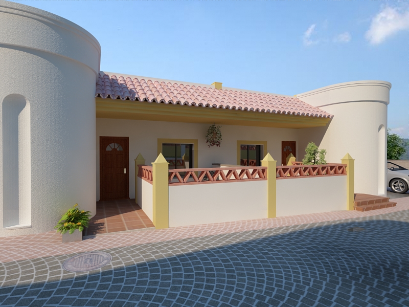

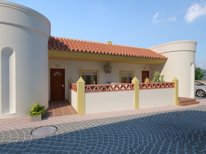

    Hola muy buenas.
    1-me gustaría saber si os gusta los materiales que tienen puesto, también los colores, si tenéis alguna idea que darme para cambiar de materiales, o poner algo más en la escena o quitar, os lo agradecería.
    2-y ahora otra cosa porque me salen las esclavas manchas que tengo en la fachada, perdón por la expresión, y bueno también me sale como derretido el forjado que tengo de amarillo?
    3- También tengo la duda de si puedo arreglar el las caras que se notan la fachada, ya que lo modele en 3dsmax porque al traérmelo desde AutoCAD modelado las booleanas me destrozaban el modelado, así que, lo modele en 3dsmax y cuando renderizo con Vray me salen las caras, y eso cuando le hacía render con Scanline.
    No me mostraba nada, pero bueno ya lo tengo convertido en editable poly, no sé si se puede arreglar, bueno esto es todo por ahora.
    A ver si podéis ayudarme.

    Hola. Pues la imagen está muy pequeña, aun así está bastante bien, la iluminación me gusta bastante, en lo que más hincapié haría sería en los materiales:
    Las tejas están un poco apagadas de color, quizá subirle un poco la saturación o el contraste quizá, no sé, pero más color creo que le quedaría bien.
    También noto demasiado pastel las celosías del muro, un color más oscuro le iría bien seguramente.
    Las manchas se pueden solucionar subiendo el Irradiance Map, también puede ser debido a las subdivisiones de las luces, que es mejor que sean altas, prueba por ahí.
    No veo que salga derretido el forjado. ¿te refieres al efecto de la sombra que produce al ser tapado por las tejas?
    Los adoquines creo que están un poco grandes.
    Para el modelado te diría que probaras con Mesh Smooth, pero tendrás que duplicar las aristas que quieres que se mantengan.
    Y ahora te voy a pedir yo un favor, de dónde has sacado ese gres del porche? Que no consigo encontrar uno bueno por ningún lado.
    Edito: también puedes, para disimular las aristas de las curvas, biselar cada una de ellas, seleccionando todas las que quieres que desaparezcan y dándole a bevel, así sucesivamente hasta conseguir disimularlas.

    Muchas gracias, voy ahora mismo a ello, era lo que quería escuchar, ah muy buena idea lo de bevel voy a probar, la textura no me acuerdo donde la saque, pero mándame un privado con tu correo y te la mando.

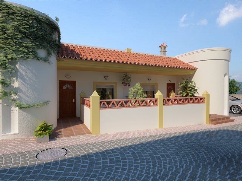

    Hola otra vez me gustaría saber si ha mejorado, y si podéis darme más consejos por favor, que aprenda para mejorar. Aquí está la imagen.

    Mucho mejor esas curvas. Yo cambiaría esa textura de tejas, sigue estando demasiado apagado el color. Me gusta lo demás.

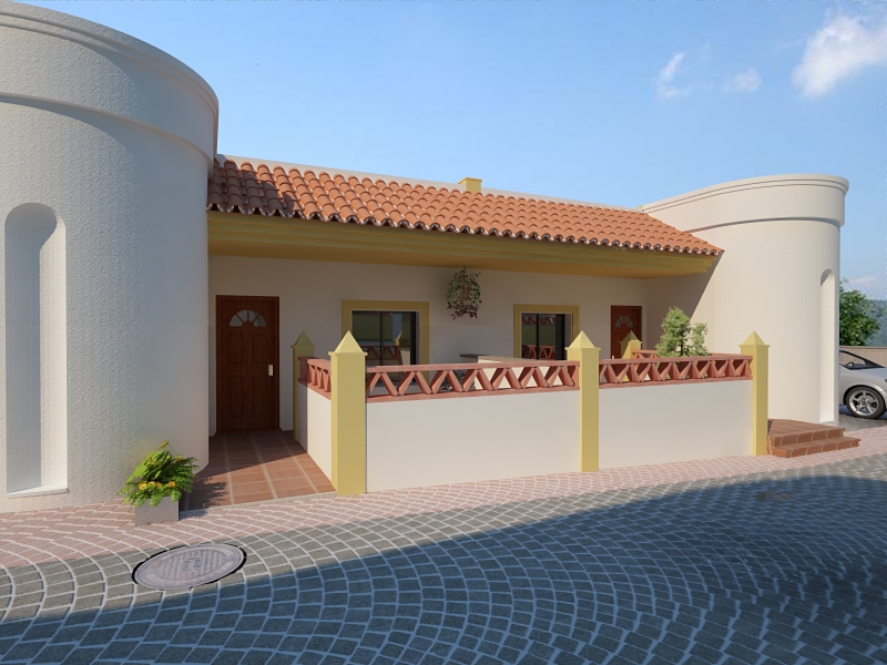

    Ojo las tejas, y eso que la he modelado para que queden mejor, profesional me está costando sacarle la textura, bueno mira ver si esta está mejor o voy a peor.

    Mucho mejor. Edito: ahora me gusta mucho, y le añadiría cosas para darle más vida al tema, como unos farolillos sobre las puertas, unas cortinas detrás de las ventanas. (para las cortinas, cuando el render está muy cargado, yo suelo poner una imagen de cortinas en lugar de las cortinas modeladas, dan el pego).

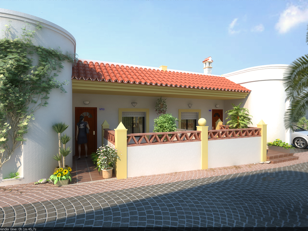

    Dicho y hecho, de todas formas, cualquier otra cosa que veas o vean, pues me la. Dicen sin problemas. Os dejo la imagen.

    Pues la mejoraste montón, yo y a mí gusto le agregaría más plantas un árbol un poco más grande dónde tienes el árbol de la derecha uno más grande que se vea, y tal vez por ahí una hiedra en la pared curva de la izquierda, y quedaría bastante mejor, los materiales ya se ven bastante bien ahora e Sun poco más vida y las plantas ayudan mucho.
    Un poco de desplazamiento en la calzada gris, y una rama que sobresalga por ahí, como que detrás tienes un árbol.
    Pero si que la has mejorado bastante, felicitaciones.

    Muchas gracias ben, me pongo a ello, pero lo de poner un árbol en el porche no pega no, sería una planta, ¿no? De todas formas intentaré poner una que pega mejor.
