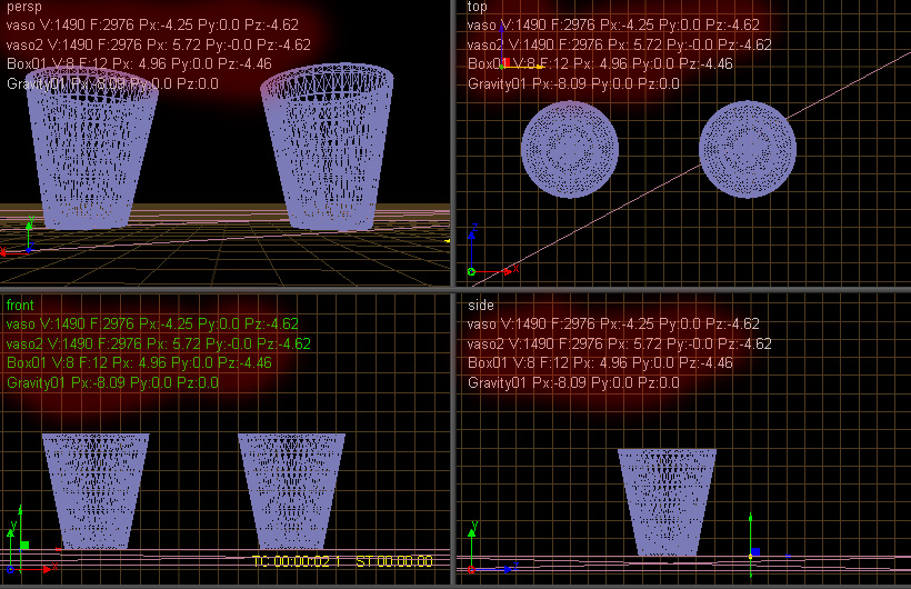

    Como desaparesco esto?
    Hola de nuevo, pero par esto si no encontré en el guía. Son estas letras que salen en la pantalla, como hago para que no aparezcan?

    Aquí les dejo una imagen referencial, y lo he marcado con un color rojiso, a eso me refiero.
    Como hago para que no aparezcan esas letras? Muchas gracias por la respuesta que me puedan dar.

    En preferencias hay un tab que se llama display, abajo a la derecha tienes display información, ahí marcas la opción que prefieras.

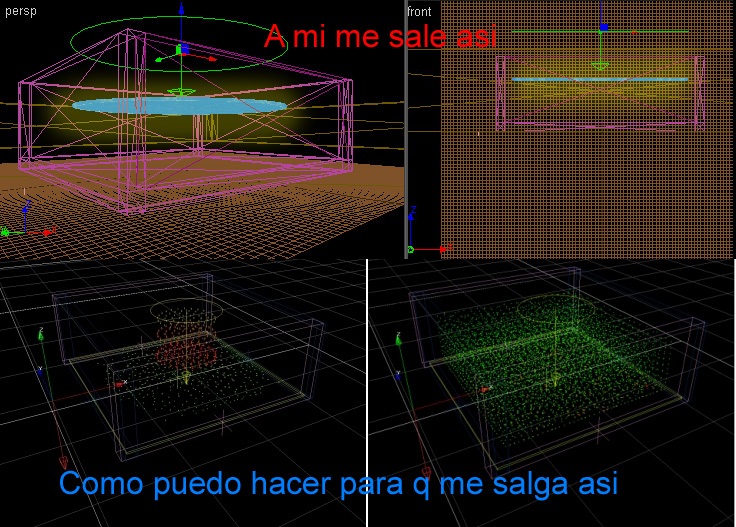

    Hola Marcos. Oe me puedes ayudar, estado haciendo simulaciones y siempe me sale así: Como vez en la imagen.

    Tu que sabes más de esto ayúdame por favor.

    Si estas siguiendo un tutorial debería salir igual si hablas de la simulación sería mejor que subas un video. Parece que tú emisor, bota partículas por los lados no recuerdo side emition creo que se llama desactivalo.

    Por lo que se puede ver de esos pics parece ser lo que dice akull: debes tener activado side emission, fíjate en el último tab de node parámetros (circle se llama el tab, si estas usando un emisor circular).
