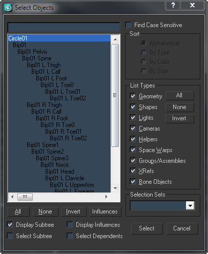

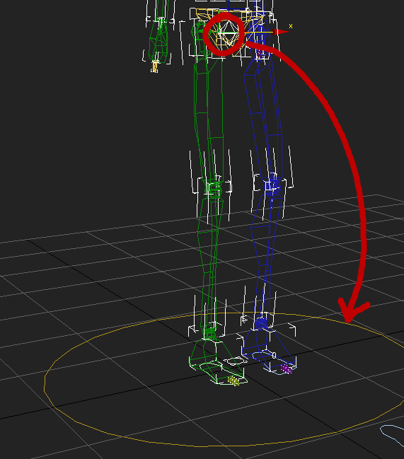

    Con Biped es sencillo resolverlo, lo único que tienes que hace es linkear el controlador principal del Biped que está dentro de la cadera (el que parece un diamante bip01) con cualquier otro objeto, lo que yo uso es un Spline de tipo circle.
    Ahora solo tienes que mover el circle donde quieres que este tu bípedo. Saludos.
Nombre: subtree.jpg
Visitas: 119
Tamaño: 104.3 KB
ID: 132764   Clic en la imagen para ver su versión completa.
Nombre: biped_link.jpg
Visitas: 120
Tamaño: 181.3 KB
