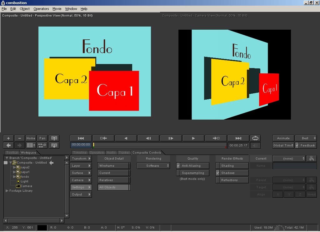

    Sombras en combustion
    Estoy haciendo una animación en Combustion y en la misma hay unas capas que arrojan sombras sobre otros. Quiero conseguir que la sombra no sea tan negra ni tan dura, vamos, cambiarle la opacidad y el suavizado, pero no encuentro donde.
    De hecho, no sé si se puede hacer, aunque sería una putada no poder hacerlo.
    Espero ansioso vuestras respuestas.

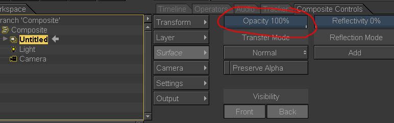

    Si tienes la sombra en una capa independiente, basta con bajar la opacidad, y para que no sea tan dura aplica un Gaussian Blur. Saludos.

    Creo que te confundes o te confundo, porque crees que el material con el que estoy montando la escena proviene del 3ds Max y por ello tengo en capas.
    En este caso son fotografías y video.
    A ver si esto te aclara el tema.

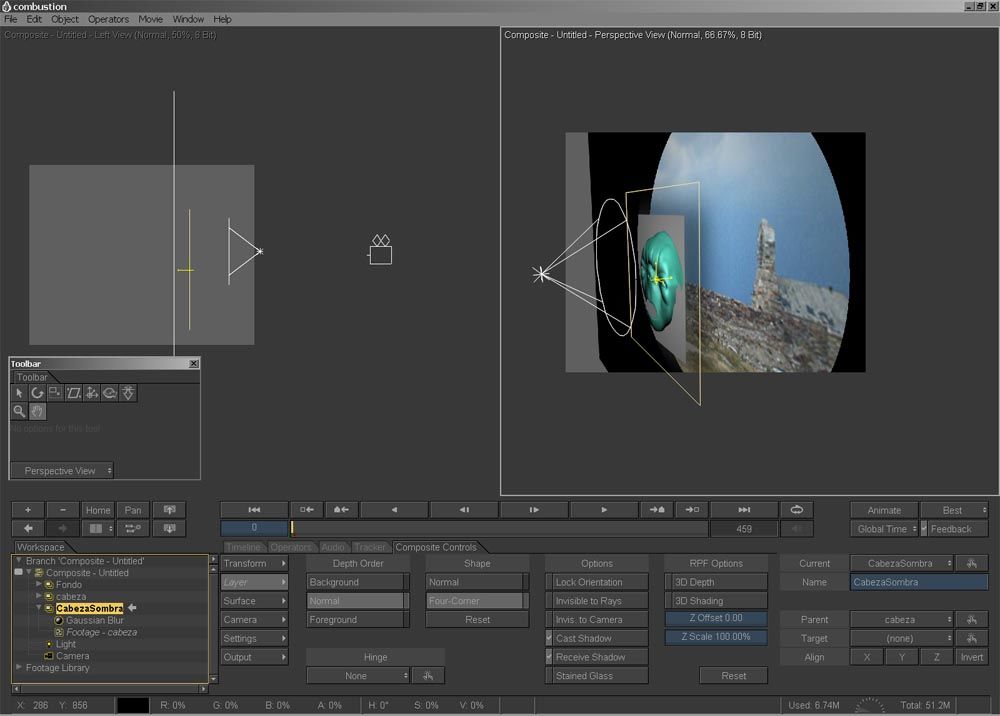

    Aclarado, estaba yo con la cabeza en otro sitio, en el 3ds Max para ser más exactos. Ya sé que quieres hacer, y cuál es el problema, la solución es sencilla, imaginemos dos capas, fotografía y fondo, la fotografía queremos que cree sombra sobre el fondo.
    Activamos Shading y shadows en la composición (eso ya lo tienes), colocamos los objetos como queramos y tal.
    Duplicamos la fotografía, y nombramos la nueva capa como fotografía sombra, y la ponemos debajo de fotografía. (la podemos hacer hija de fotografía para que se muevan juntas).
    A la capa fotografía le desactivamos lo de causar sombras.
    A la capa fotografía sombra le activamos invisible todo Camera y causar sombras.
    Bajamos la opacidad (en surface) de fotografía sombra, y le añadimos un Gaussian Blur para que la suavice y, voilá. Para verlo en el visor tienes que tener la visualización en best, si no te muestra el blur. Saludos.

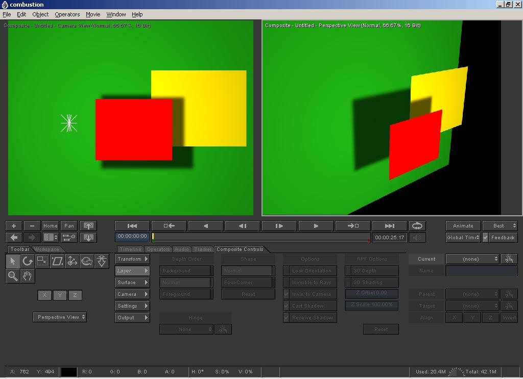

    Feb 2003
    222
    Vaya tío que bueno, funciona a la perfección tu sistema. Muchas gracias por el consejo.
