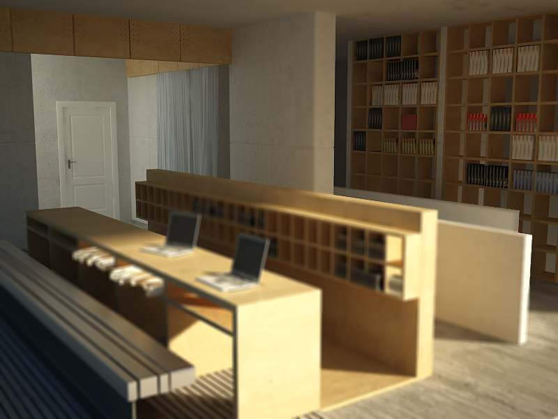

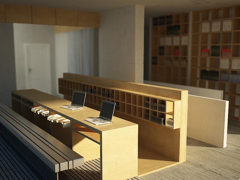

    Muy buenas otra vez, dejo estas dos imágenes, esta vez e intentado desenfocar el primer plano o el fondo según la intención de las propias imágenes.
    La verdad es que espero todas las críticas, ya que siempre han sido un motivo para mejorar. Son 3ds Max + Vray, y un Z-Depth con Adobe Photoshop. Gracias.

    Hola 2mg_estudio. Debes de mejorar ese desenfoque, ya uque eno ha quedado muy bien tanto el primer plano como el segundo. Te recomendaría que utilizaras el z depht de 3d Studio directamente antes que en Adobe Photoshop, ya que este último no consigue los resultados deseados en general en comparación con el que te he comentado.
    Por otro lado, aparece una luz que ilumina los planos de debajo de la mesa principal que cree no debería de existir según la iluminación que tienes. Un saludo.

    Gracias sui, a ver qué tal esta imagen sin desenfoque, realmente me gusta más y, de hecho, en esta imagen en concreto no sé si el problema es que un desenfoque no ayuda nada a la escena, si hubiera un primer término que resaltar o algo así, quizá sí, pero en esta imagen lo que me gusta es el conjunto.
    Respecto a los planos iluminados, es la luz natural de la derecha, el mueble no tiene tapa posterior para que su puedan coger desde atrás también, pero la sensación es rara sí, quizá por el material de los planos? Un saludo.

    Yo no soy muy dado al desenfoque, así que, opino que me gusta mucho más la segunda. Lo de los planos pinta que va a ser el material, quizás tienen demasiada reflexión o quizás has usado un color blanco muy puro en el Diffuse.
    A mí me gusta mucho la iluminación y los materiales (menos el del suelo), quizás donde puedas sacarle más partido a la imagen es mejorando el antialiasing. Saludos.

    Gracias José, respecto al material del suelo, debería ser un hormigón a lo bruto, con las marcas del encofrado, pero quizá le he metido demasiado Bump.
    Y sobre el antialiasing, siempre uso el mismo, es otra de las espinitas que tengo que atreverme a afrontar.
