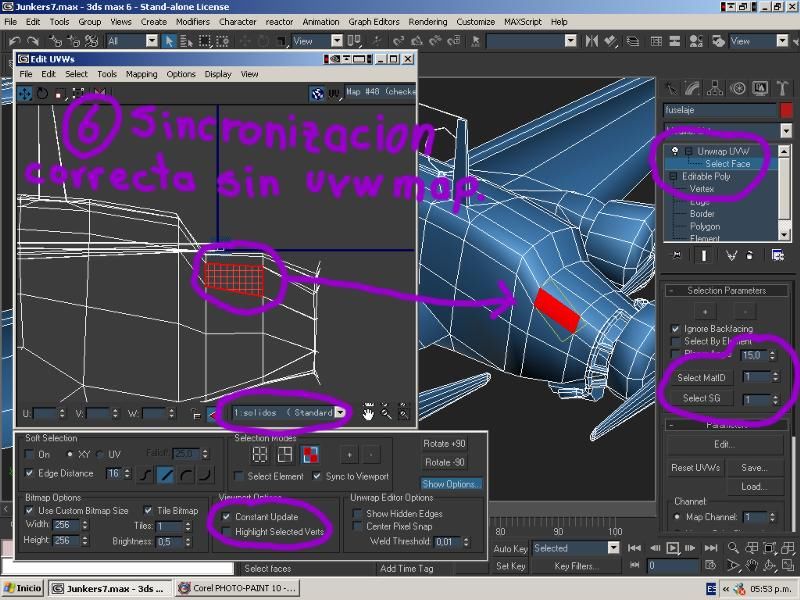

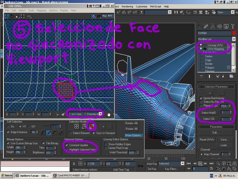

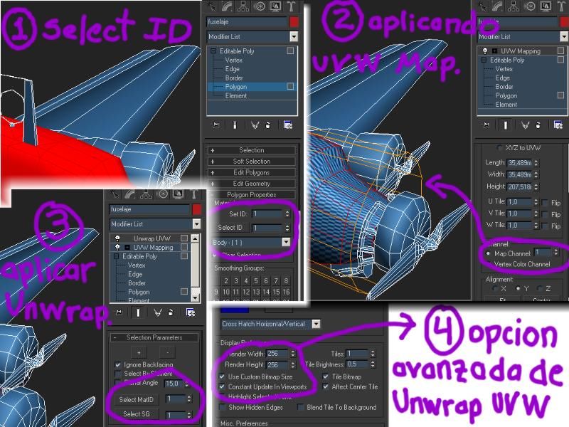

    Usuario completo
    Jul 2003
    244
    Bueno Ballo, aquí pongo las capturas, traté de ponerlas en el orden de ejecución, a ver si ahora se me entiende más. Saludos y gracias.

    Ah claro, es que cuando te pones a editar las UV, tienes que colapsar primero uwmap cilíndrico en este caso. Luego compruebas a nivel de subobjeto que si te deja seleccionar polígonos el Unwrap. Saludos.
