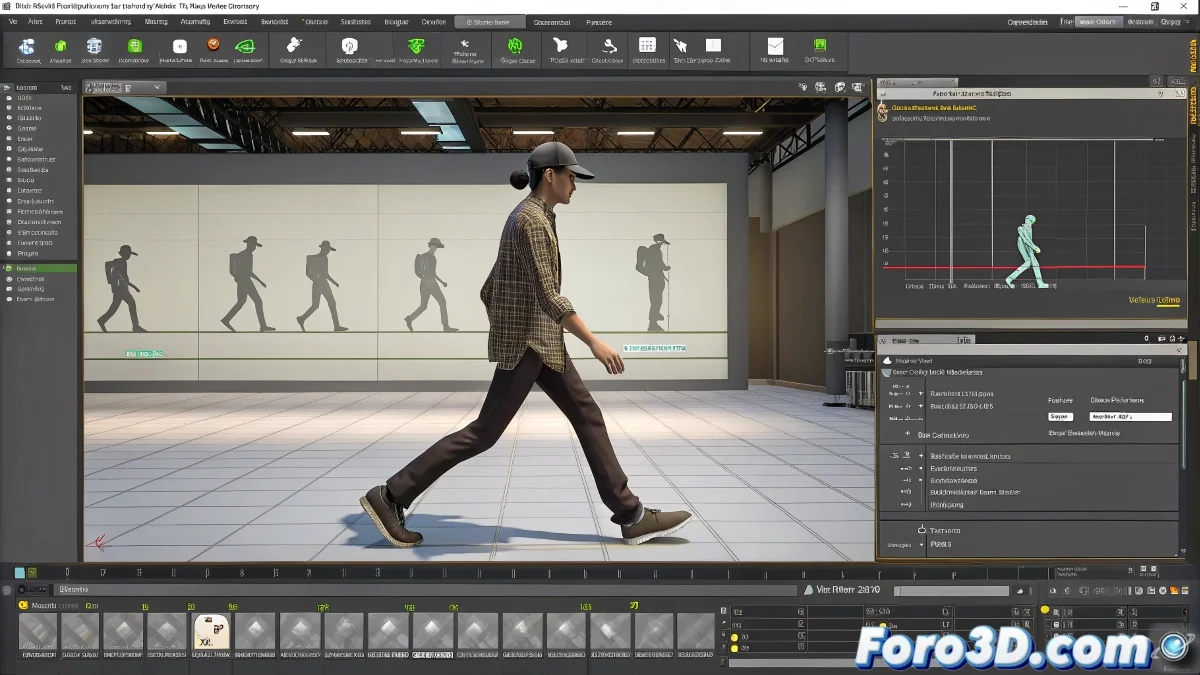

    Buenas, perdonad si estoy siendo muy ingenuo, hace mucho que dejé los Biped de lado y ahora por circunstancias debo utilizarlo. Realmente no se pueden modificar las tangentes en Track View con huesos de bípedo? Cómo consigo una buena animación?

    Si estás retomando Biped en 3ds Max después de un tiempo, seguro te topaste con una de sus limitaciones más conocidas: no permite modificar tangentes directamente en el Track View como se hace con huesos estándar. Esto puede parecer frustrante al principio, sobre todo si estás acostumbrado a tener control total en el editor de curvas. Pero no te preocupes, porque sí hay formas de conseguir una animación fluida y profesional, solo hay que usar las herramientas adecuadas dentro del sistema Biped.
    Usar el Workbench y otras funciones del Biped
    El sistema Biped tiene su propia forma de editar animaciones. En lugar del editor de curvas clásico, se usa el Motion Panel junto con una herramienta llamada Biped Workbench. Aunque es menos visual, permite hacer ajustes finos en la interpolación de movimiento, suavizado, tiempos y amplitud de cada eje por separado. Con eso puedes lograr movimientos más naturales sin tocar ni una tangente.
    También es muy útil activar el Footstep Mode si tu animación es de caminar o correr. Este modo automatiza buena parte del proceso, aunque luego puedes editar los resultados para darles más personalidad. Para detalles más específicos, puedes hacer ajustes en el Layer Mode, que permite superponer animaciones sin afectar la base.
    Consejos prácticos para una animación fluida
    Aunque no tengas acceso directo a las curvas, puedes obtener resultados pulidos si te apoyas en estos puntos:
    • Graba referencias reales en video para entender tiempos y posturas.
    • Usa los Tension, Continuity y Bias del Biped para ajustar la fluidez.
    • No animes todo a mano: apóyate en copiar y pegar poses clave.
    • Prueba combinar Biped con capas de animación para correcciones rápidas.
