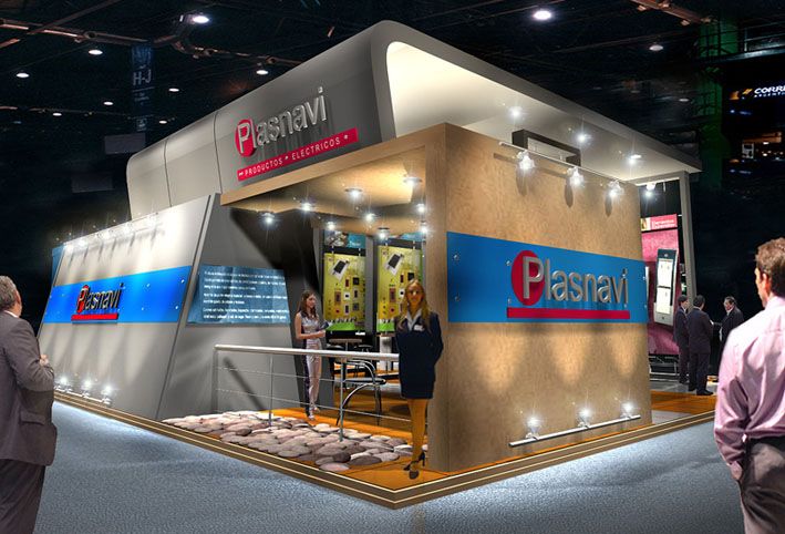

    Hola amigos del foro, estoy tratando de ver cómo puedo llegar a lograr este tipo de iluminación para un modelado parecido de un stand, no logro descifrar muy bien como esta echo, probé con Vray y Brazil y nada, sospecho que quizás pueda ser radiosity con luces fotométricas, pero no estoy muy seguro de ello, es por eso que les transmito la mi duda existencial a ustedes a ver si me pueden ayudar a lograr algo más o menos parecido, desde ya espero vuestras opiniones, saludos a todos.

    En lo personal creo que esa iluminación se puede lograr perfectamente tan solo con el Scanline render, de hecho, yo trabajo haciendo arquitectura en 3d y e tenido que hacer muchos stands los cuales he hecho de distintas formas, así que, creo que ya es a gusto personal.
    Eso sí, dependiendo del motor de render y del tiempo que lleves trabajando es el resultado, pero si eres principiante te recomiendo que empieces por lo más fácil (Scanline).
    Trabaja y publica, ahí te ayudaremos en el camino. Saludos.

    Creo que aplicándole a las luces los efectos de Glow y flare tienes lo que buscas. Mira el tutorial que trae max sobre el planeta marte (si aún esta), allí se explica todo muy bien.

    Eso tiene pinta de Photoshop a tope. Le das una iluminación base en 3dsmax, y luego haces los efectos de Lens Flare y demás con Adobe Photoshop. Es lo más sencillo y tendrás un mejor control sobre lo que quieres y dónde lo quieres.
