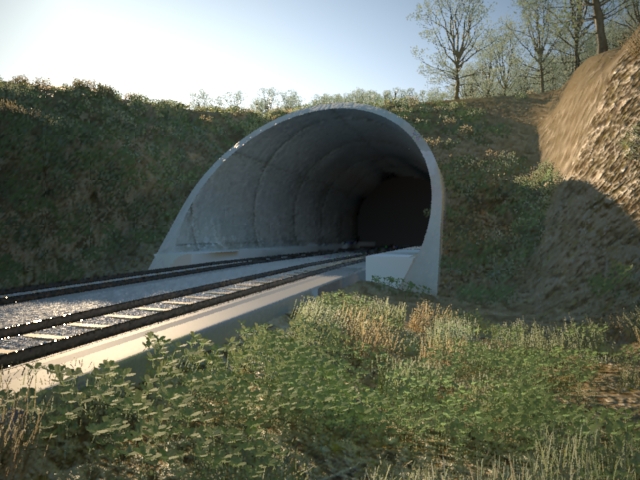

    Mira, subo un render de lo que estoy trabajando ahora. Aunque está sin terminar, yo estoy muy contento de momento. Muchas gracias y un saludo.

    Hola. Primero decirte que salvo por la textura del terreno desgarrada, es una imagen muy bien hecha. El render está muy bien y la vegetación lo mismo. Hay curro ahí.

    Bueno, me alegro que te gustara el render, la verdad es que, a mí me gusta cómo está quedando, pero tampoco esperaba que a nadie le fuese a gustar, y con esto ya te respondo a lo último que me decías, y es que me considero que tengo un nivel medio tirando a bajo. Realmente llevo mucho tiempo en el mundo del 3d, pero los resultados hasta ahora no han sido muy buenos, aunque poco a poco voy aprendiendo, y leyendo experimentando y sobre todo observando lo que nos rodea trato de mejorar, pero eso, poco a poco.
    Iré subiendo los renders según lo vaya mejorando. De todas formas, esta será una base que utilizare muy a la larga para ir probando más y más cosas e ir mejorando más y más. De momento sigo probando texturas, y cambiándolas para ir dándole más realismo. Justo ahora mismo estoy trabajando el terreno. Ya iré poniendo cosas, y seguramente me pase por alguna otra sección si necesito ayuda.
