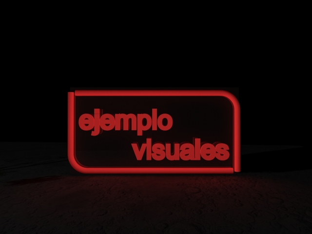

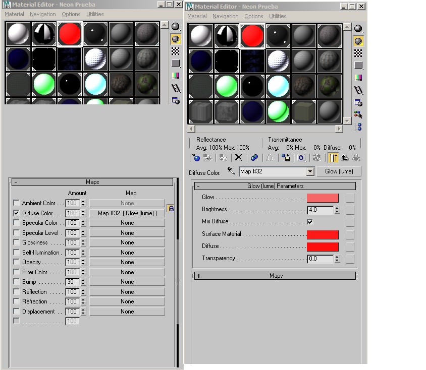

    Hola picamine. He estado probando lo de la luz de neón. Y los primeros resultados es esto, he estado siguiendo tus pasos y.
    Probando otros y a mi gusto no me queda del todo mal para ser.
    Mis primeras pruebas con luces de neón, pero aun así.
    Es muy mejorable y le falta bastante de incandescencia a los tubos.
    Y bastante a las letras que éstas no sé cómo conseguirlo.
    Adjunto fotografía del resultado y los parámetros.
    Decir que el fondo de los tubos y letras hay pantalla.
    Con mucho reflexión espejo, y que he renderizado con Final Gather.
    Activado y Mental Ray photographic exposure control, y que están delante.
    De los objetos 3 luces omnis con intensidad (multiplicador) de 0,4, y si se le pongo más.
    Quemo los objetos.
    Si quieres o alguien quiere dar su opinión para mejorar la incandescencia será bien recibido. Saludos.
