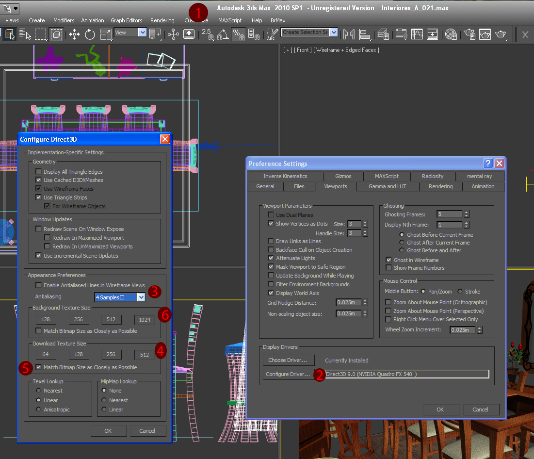

    Hola Mario. En el mensaje residencia balderramos me recomendaste usar Unwrap hace 2 días y me surguio la misma duda que tienes con las texturas, me daba la sensación que al renderizar iba a quedar con poca resolución, pero solo el problema de visualización en el viewport. (por cierto, este es mi usuario y por error subí mi trabajo con mi antiguo usuario).

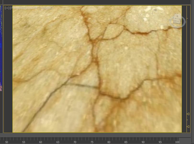

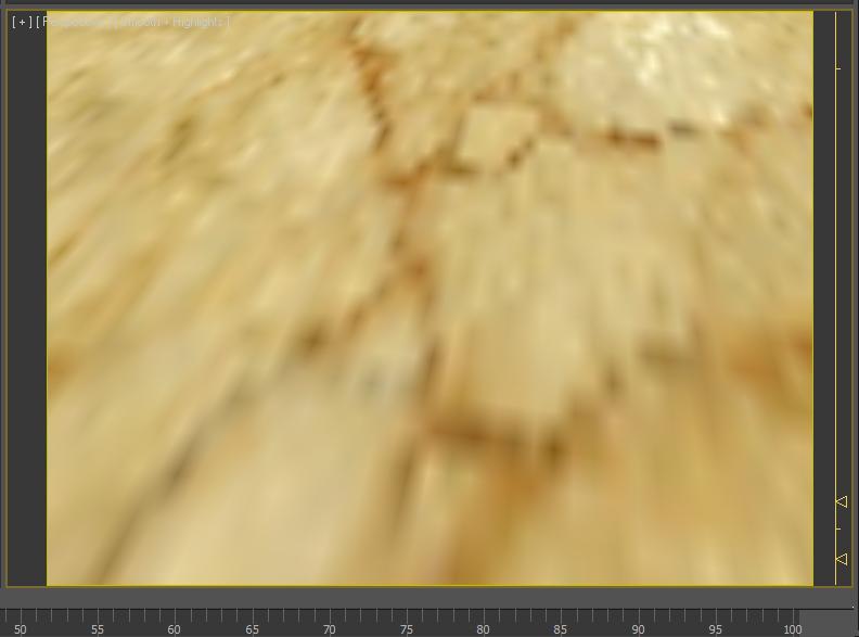

    La solución es fácil y simple, te subo una imagen para mostrarte gráficamente.
    1. Desplegar customize>preferencias.
    2. Configure driver.
    3. Cambias el valor del antialiasing de none a 4 samples.
    4. Subis el valor de download texture size a 512.
    5. Seleccionas match bitmap size as closely as posible.
    6. Este parámetro es para mejorar la resolución del background.
    Te subo dos imágenes para que mires la diferencia con las texturas.

    Muchas gracias facun2 y kore, ya lo había solucionado solo que no me respondí solo en este mensaje, si era eso de la configuración de la tarjeta, gracias de todos mdos, ahora puedo ver mejor mis texturas, espero sirva la información a otras personas que pasen por aquí.
