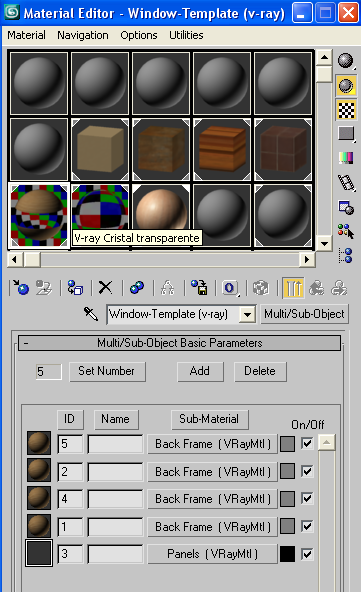

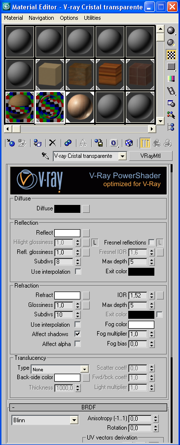

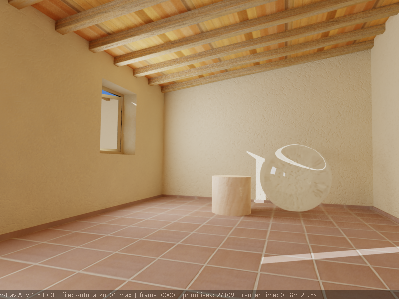

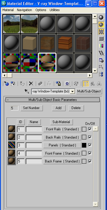

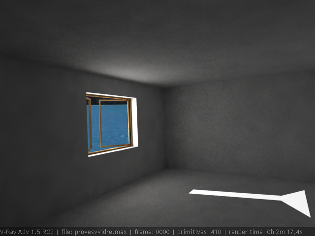

    Hola estoy rehaciendo un render que había publicado la semana pasada, pero con Vray (materiales y luces). Tengo un problema con el cristal de la ventana. No hay manera de hacerlo transparente. Que se vea lo de fuera y que no provoque una sombra totalmente opaca dentro. El material es un mult/sub-object, (el Windows -template, que ya viene en 3dsmax 9), que le he cambiado los materiales por materiales de Vray. He puesto los pantallazos para que veáis los datos.
    Luego pongo un ejemplo de una esfera con un material cristal que he hecho con Vray (vralmtl) y funciona perfectamente la transparencia. Es decir, que no es cuentionn de configuración del render.
    Por favor, que puede ser, pues llevo como 10horas perdidas con esto. Muchas gracias por adelantado.

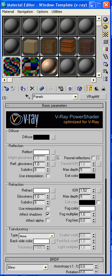

    Nota: utilizo el multi/sub-object, pues para Windows de max9, que ya vienen las ventanas fabricadas cristales y Marcos a la vez, solo puedo aplicar este material para que cada cosa tenga su material. Sino lo hiciera por separado cada material que aplicase afectaría a todo el conjunto?

    En el 3ds Max 9 no sé, pero me parece que si la ventana la conviertes en edit Mesh luego puedes seleccionar cada elemento (marco, vidrio.) y aplicarle materiales independientemente.
    Espero te pueda ayudar. Saludos.

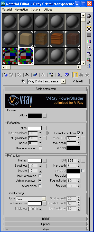

    El material que tienes es un espejo, activale el Fresnel reflections, y ya está, o también lo puedes hacer poniendo un fallof en el mapa de reflexión y poner hay el Fresnel.

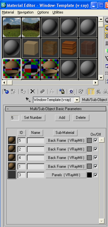

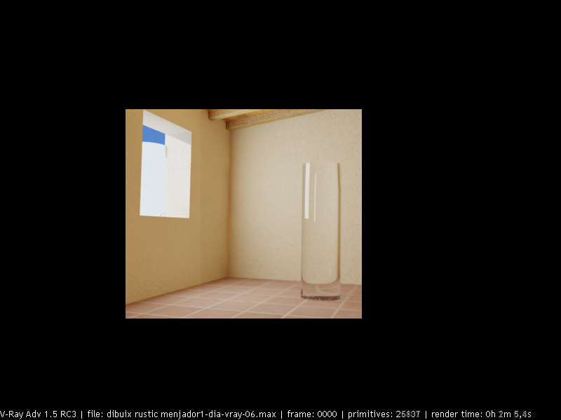

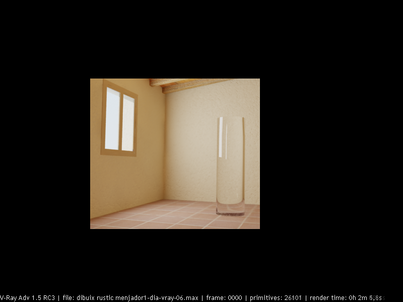

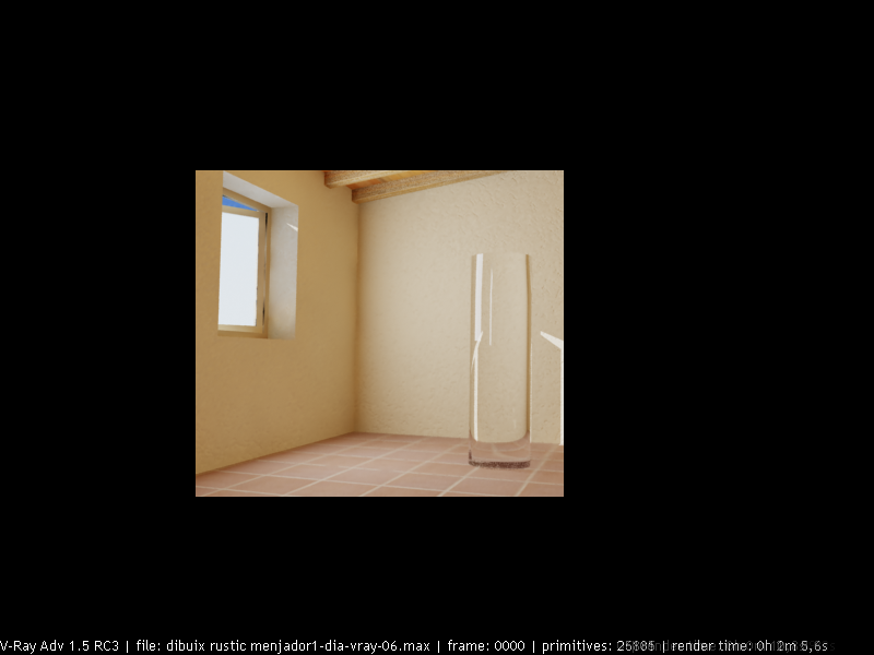

    Bueno, estoy flipando. A ver si me explico. Estoy trabajando con un multi/sub-object para las ventanas donde el cristal es un material de Vray (vraymtl, luego os pongo lo pantallazos con los datos, con el Fresnel reflections activado, como decía 3dvini). El resultado es que no hay transparencia ninguna ni reflejos. Es decir, no se comporta como un cristal.
    Luego hago un cilindro en el interior y pongo el mismo material cristal de ray (el mismo que antes vraymtl, pero sin pertenecer a un multi/sub-object). Y funciona perfectamente. Así pues podríamos pensar que al poner el cristal de Vray en el multi da error y no funciona bien. Pero es que, si saco la ventana y coloco el cilindro en su lugar, que antes funcionaba bien, ahora tampoco funciona el cilindro. Flipo, esto me tiene torturado. ;-d.
    No se podría pensar que la luz exterior esta quemando el cristal. Pero es que el foco exterior es un Target Direct Light a multi 0,8. No debería quemar nada creo yo. Pléase help.
    Bueno también he probado de cambiar la ventana de posición y dejarla plana. Parece apreciarse una ligera transparencia, pero nada del otro mundo.

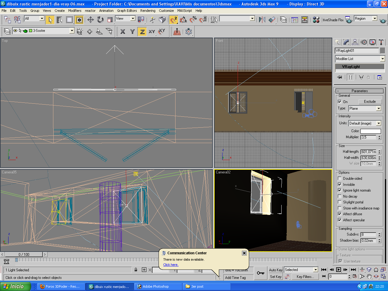

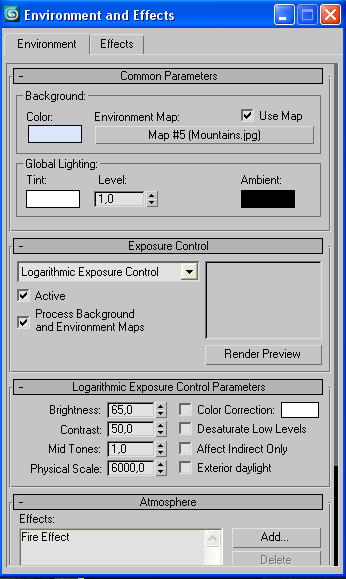

    Tienes algún problema con el environment, no sé si de max o de Vray, estas usando cámara física de Vray? Luces de Vray?

    Estoy usando una free Camera de 3ds Max, y el mapa de environment de max(un mapa de montañas y cielo) en el menú render de la barra horizontal. En el GI environment de vr:environment, no tengo puesto nada, porque este es solo para las ilum indirecta. El mapa de environment que se enderiza es primero. Al menos que esté equivocado que también puede ser. Ya lo probaré, gracias de todos modos por tu ayuda.

    Hay cámaras de Vray? Donde están?

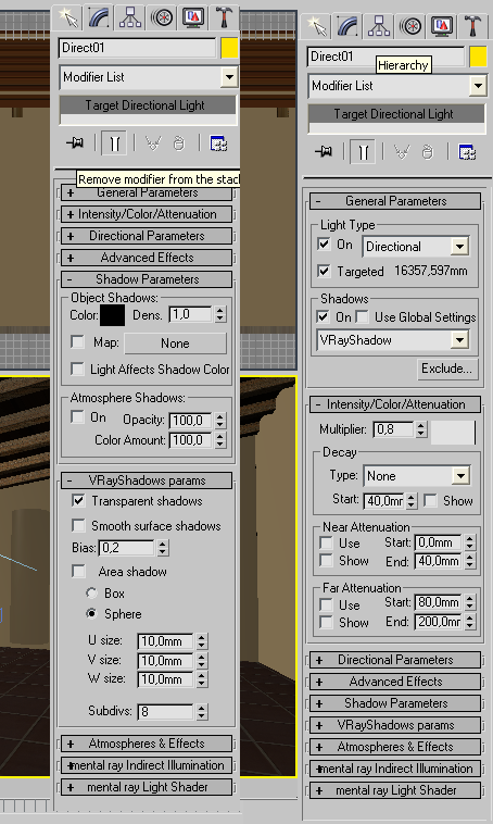

    De las luces el foco exterior que tengo es un Target Direct de 3ds Max.
    Y dentro un Vray light (plane), en la ventana. De luces en el Vray que tengo hay ésta que te he dicho y una Vray Sun. Estas dos. Debería tener más? Gracias.

    Lo lógico seria usar cámara física de Vray, para lo cual también lo lógico es desechar el Direct Light y usar el Vray Sun y Vray Sky para el environment, y ya puestos pues usar gamma 2.2 o sea LightWave.
    Puedes publicar los settings que tienes en Vray y en environment.
    La versión de Vray que usas es la rc3?

    Dices que tienes una luz Vray plane en la ventana dónde tienes problemas? Es una tontería, pero a ver:
    -Asegúrate de que activast el invisible.
    Ponla por fuera de la ventana.
    Si no es eso, pues no sé, yo no he tenido problemas con eso más que por estos motivos.

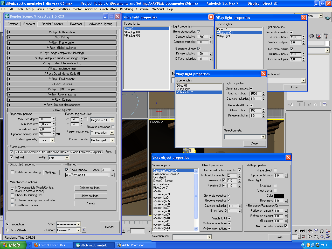

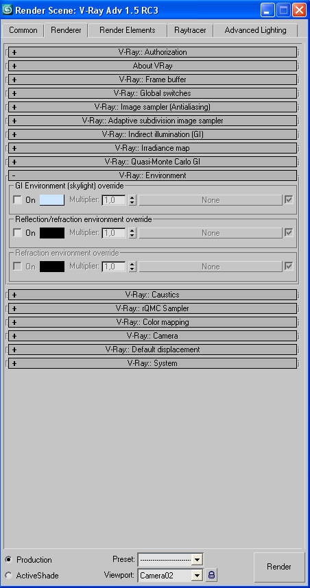

    Si, la versión que uso es la adv1.5 rc3, ahora te publico los settings y el environment de Vray, ahora te publicaré las características de cada luz para ver que te parece, gracias.

    Ahora te publico la pantalla para que veas donde estapuesta la luz Vray y las características que tiene. También te pondré las características de la Direct Light. Muchas gracias.

    Activa el environment de Vray, tanto la GI como el refraction, y este último ponlo en color blanco 255, y prueba otra vez, la verdad es que está versión es bastante antiguano se ni si tenía cámara física.

    Yo me reitero, pon las luces Vray por fuera, a ver qué pasa.
  15. #15
    401
    Rehaciendo un render a Vray
    Sin duda ninguna, por supuesto que las vraylights de las ventanas deben colocarse por fuera.

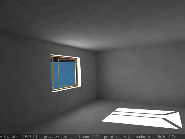

    Madre mía, he estado haciendo pruebas con una escena similar a la tuya, con Vray light en la ventana invisible claro esta y con direct, yo que tú lo primero que haría sería o quitar la direct o quitar la Vray Sun, pero las dos no, si quieres los tonos de la Vray Sun con la direct pues calibras y pones unos naranjillas o un environment especial o algo, y cómo te dicen por ahí si usas Vray sum lo puedes hacer con linear workflow y demás, pero que en mí escena con el material que tú tienes en el espejo y los mismos parámetros más o menos que tú menos el exposure Logaritmic ese de la ventana de enviromment es todo igual por lo que he pensado que revises esto:
    -El mapa de enviromment antes de meterlo en la pestaña de enviromment supongo que, habrá pasado por una pestaña de materiales metiendo en modo esférico, ya que, si no es así puede dar reflexiones inesperadas.
    Creía que era el exposure Logaritmic, pero veo que me sale bien igual, así que, descartado.
    A lo mejor esa ventana la has metido importada de otro programa y esta corrupta, pero claro si metes un cilindro cualquiera y le pasa lo mismo no sé.
    Alomejor estoy soltando la chapa sin darte solución, pero bueno quiero que sepas que probando con tu escena mismos parámetros y materiales no me fallo por lo que puedo deducir que es un error de tu escena en concreto, habré otra y copia configuraciones y eso para verlo.

    Lo de las sombras negras en cristal es porque tienes que, activar el affect shadows en el material en la parte de refracción.
    Eso sí que lo tengo activado, ¿cómo puedes ver en los pantallazos que he publicado. Pero me va dando la impresión de que el que archivo debe estar defectuaoso o algo así. Si que es verdad que me ha explotado más de una vez, bueno no sé.

    Ya lo tengo. Bueno he descubierto 2 cosas, no es América, pero casi).
    1- La ventanas de max9 (que vienen comformadas) solo les funciona bien el material multi/sub-object: window-template, si éste tiene los materiales de max(al menos, el cristal seguro). Con el material cristal hecho con Vray no funciona su transparencia correctamente. Incluso el icono pequeño que sale en el editor de materiales no se ve transparente. (os envío una captura). Es un cristal que es transparente hacia un lado (puedes ver el exterior), pero no hacia el otro sentido, (provoca sombra al interior).
    Sin embargo, con el mismo material multi/sub-object:con materiales de max funciona perfectamente.
    Pero es que todo esto ya lo había probado yo en el dibujo original, (grr), y no funcionaba bien. Siempre salía el cristal blanco, así que, el segundo descubrimienta ha sido.
    2- Tenía el archivo antiguo dañado. He cogido un archivo nuevo y limpio y le he margeado todos los objetos del otro archivo. Y le he hecho la prueba con los dos materiales multi/sub-object, y en ningún caso ha salido blanco como salía antes. Al aplicarle el correcto, magia, (después de 2 jodidos días).
    Os paso los dibujos que ilustran lo explicado.
    Tengo que decir que todo esto es usando como luz exterior el Direct Light de 3ds Max y el vrarlight desde las ventanas. Ya sé que me diréis que no es lo correcto por mzclar los dos tipos de luces, pero de momento, parece que funciona. Tengo que experimentar muchísimo con las luces de Vray pues no se casi nada. Pues vengo de estar trabajando solo con el 3ds Max y ahora que lo empezaba a dominar un poco veo que el Vray tiene mucho por ahí escondidillo. Todas la luces pequeñas interiores o los focos.
    Bueno muchas gracias por vuestras ayudas que siempre motivan a tirar hacia delante. Gracias.
    1- Tenía el archivo dañado. He creado un archivo vacío nuevo y he margeado todo lo que tenía en el otro.
