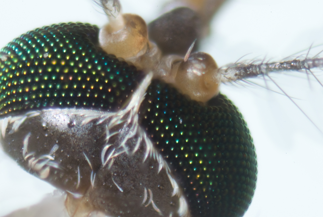

    Hola a todos, tengo un problema. He tenido que hacer un mosquito para un trabajo y me han dicho que necesitan el ojo detallado, estilo a la fotografía que adjunto.
    Estoy dándole vueltas y no se me ocurre como poder hacerlo. Son miles de esferas. Como podría cuadrarlas. Además, la estructura es como un panel de abejas alineadas como hexágonos. Hay alguna manera de copiar a lo largo de una Spline o esferizar vértices o algo así? Para hacer una malla del ojo primero y poder extraer de ahí las esferas o algo así?

    Si, perdonar, no la había colgado. Por cierto, me anticipo a alguna posible respuesta. Al menos de momento no puedo hacer nada con textura, tiene que ser modelado. Gracias a todos.

    No te desesperes y métele algo de mano como digo yo, crea una esfera y la forma en donde van todas las esferas. Y usa el modificador Scatter, y verás cómo te ayuda.
    Te dejo un video de ejemplo, esa es la solución.
    http://www.youtube.com/watch?v=bpcrpf0artg
    El video no es 100% lo que necesitas, pero es la base y en internet tienes millones de tutoriales del uso de este modificador, incluso aquí en el foro tienes mucha información sobre este. Saludos.

    Gracias a todos. Al final encontramos un plugin que lo hacía automáticamente y solo tuvimos que ajustar los nuevos ojos a la cabeza, antes de eso estuve mirando el modificador scatter y como bien decía Edian servia perfectamente, aunque había que hacer algunos reajustes. Gracias a todos por la ayuda.

    Que plugin usaste? Yo hubiera hecho el ojo liso en 3dsmax, luego lo exporto al ZBrush hago los omatidios (así se llaman cada una de las facetas de los ojos compuestos de un artropodo) luego en el mismo ZBrush sacaría un Normal Map, y un displacement map que usaría en 3dsmax para dar la apariencia de un ojo compuesto, igual me encantaría saber cuál fue el plugin que decidieron usar.
