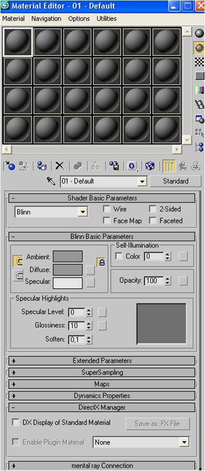

    No me entrar los materiales
    Hola tengo una escena con unos materiales y al importar un objeto se me importan muchos materiales que trae el y los míos que tenían antes desaparecen del editor porque no entran, lo máximo que puedo poner es lo de la imagen 24, alguien sabe se pueden meter 26 materiales o más en una escena? O el límite es 24, he mirado todas las opciones, pero no consigo que me salgan más casillas.
    Limpia alguno que no vayas a modificar más en el editor, que queda puesto en la escena igual. Después haces otro. Si no me equivocó además el editor de mats tiene una opción de ver>x*y materiales (no cual es el máximo, pero si ya llegaste borra alguno que queda en la escena). Luego usas el nuevo espacio para otro.
    Espero a ver sido de ayuda.
    A entonces si tengo uno puesto en un objeto y lo borro del editor se queda ¿no? Pues muchas gracias no lo sabia.
