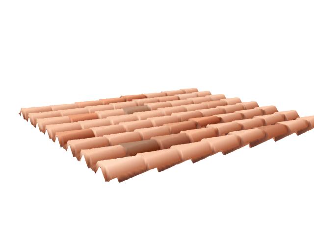

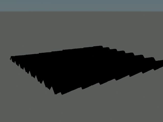

    Hola amigos. Les comento un problema que tengo. Estoy trabajando en 3dsmax, tengo un material Mental Ray creado y en surface coloco un bitmap, en displacement coloco otro bitmap.
    En iluminación tengo un Daylight system con Mental Ray Sun y Mental Ray Sky.
    Y lógicamente tengo asignado el motor menta ray.
    Ahora El problema se me presenta cuando renderizo la imagen, sin iluminación puedo ver aplicado el amterial y el desplazamiento efectivamente, pero cuando colo el day Daylight system con sus configuraciones de Mental Ray no sale oscuro el material, adjunto envío unas imágenes del problema con el título correspondiente.
    Proble aplicar un UVW mapping, pero el problema insiste y la lógica me dice que la iluminación es el problema.
    Ya llevo un tiempo en este foro como usuario Koreuchi y lo he cambiado a kore, de antemano gracias por su ayuda miembros de foro 3d.
Nombre: Iluminacion Daylight.JPG
Visitas: 131
Tamaño: 8.6 KB
ID: 123764   Clic en la imagen para ver su versión completa.
Nombre: Iluminacion Normal.JPG
Visitas: 225
Tamaño: 17.4 KB

    Hola, la verdad es que soy nuevo en el foro, pero en vista de que no te respondió nadie y que suele ser un problema bastante común, trataré de servirte de ayuda.
    En primer lugar fíjate si tienes activados los FG (rebotes y demás) en el apartado indirect illimination.
    En segundo lugar, si el problema persiste, revisa el tema del control de exposición y setea el Logaritmic exposure o el Mental Ray photograpic.
    Espero que se te solucione con eso suerte.
