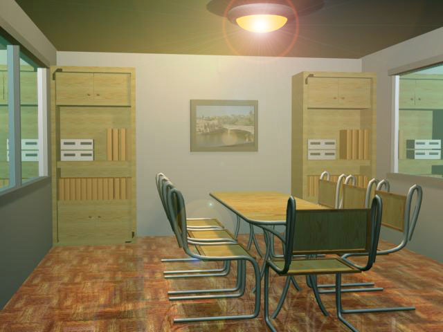

    Hola. Llevo días intentando simular una iluminación parecida a la imagen que he adjuntado y no veo la manera de hacerlo. Me gustaría que el haz de luz saliese como en la imagen. ¿cómo se puede hacer esto? ¿con qué tipo de luz y parámetros se puede iluminar esta escena? Muchas gracias.

    Eso está hecho con un Lens Flare effect. En el menú rendering->effects, pulsando el botón add te encontraras el efecto Lens Effect. Si lo asocias a una luz pulsando el botón pik light y lo configuras conseguirás ese efecto.
    Consulta la ayuda de 3dsMax (como acabo de hacer yo porque no me acordaba de todos los nombres) para usarlo convenientemente. Un saludo.

    Gracias Flipper por tu respuesta. Mañana mismo la pondré en práctica, y ya te contaré. Saludos.

    Perfecto, era lo que andaba buscando. Gracias por tu ayuda. Saludos.
