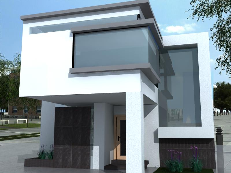

    Hola espero y me puedan ayudar quisiera saber cómo o en donde configuro para que la imagen que puse de fondo como, por ejemplo, la del cielo no se vea en los cristales como s atrás de la casa no tuviera pared o techo en la casa adjunte la imagen para que mi pregunta sea más clara.

    No entiendo bien tu pregunta. Si quieres un cristal que no refleje, prueba con un material transparente, sin reflexión.

    Respecto a los cristales, te recomiendo que de preferencia el fondo lo coloques en el Adobe Photoshop y no en el 3ds Max, para los cristales es recomendable colocar un HDRI, solo para darle los reflejos, el HDRI lo colocas en el environment del Vray. Saludos y espero que sea de ayuda.
