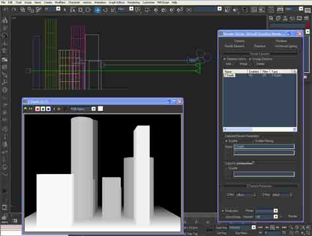

    Pues a ver si me sale la explicación. Para que te salga un mapa excelente en el z-depth la idea es que tenga la información entera, como logramos esto, midiendo las distancias mínimas y máximas de lo que queremos, ejemplo: tenemos una escena con su respectiva cámara luces etc, la idea es tomar la herramienta tape y medir en una vista lateral (por ejemplo). La distancia desde la cámara hasta la parte más cercana y la distancia hasta la parte más lejana, tomamos esas mediciones y nos vamos a la ventana de render, agregamos un mapa z-depth y en la pestaña z element parameters ponemos las respectivas mediciones que teníamos.
    Voy a adjuntar una imagen (espero que funcione), si no entendiste avísame y te lo explico de nuevo. Saludos.

    Perdón por el tamaño, trataré de arreglarlo.

    Ahora no se ve nada, bueno, pero se entiende la idea ¿no? Lo del efecto en Adobe Photoshop, si no lo sabes con gusto te lo explico. Saludos.

    De arte, muchas gracias, ya lo he pillado, es que estaba intentando usar un Zbuffer diferente, uno que sale en los menús de render del Vray y que no tiene las opciones de inicio y final de campo, echa un ojo, seguro que está bien, tienes más cosas te saca máscaras por objeto, velocidad, material, reflejos.
