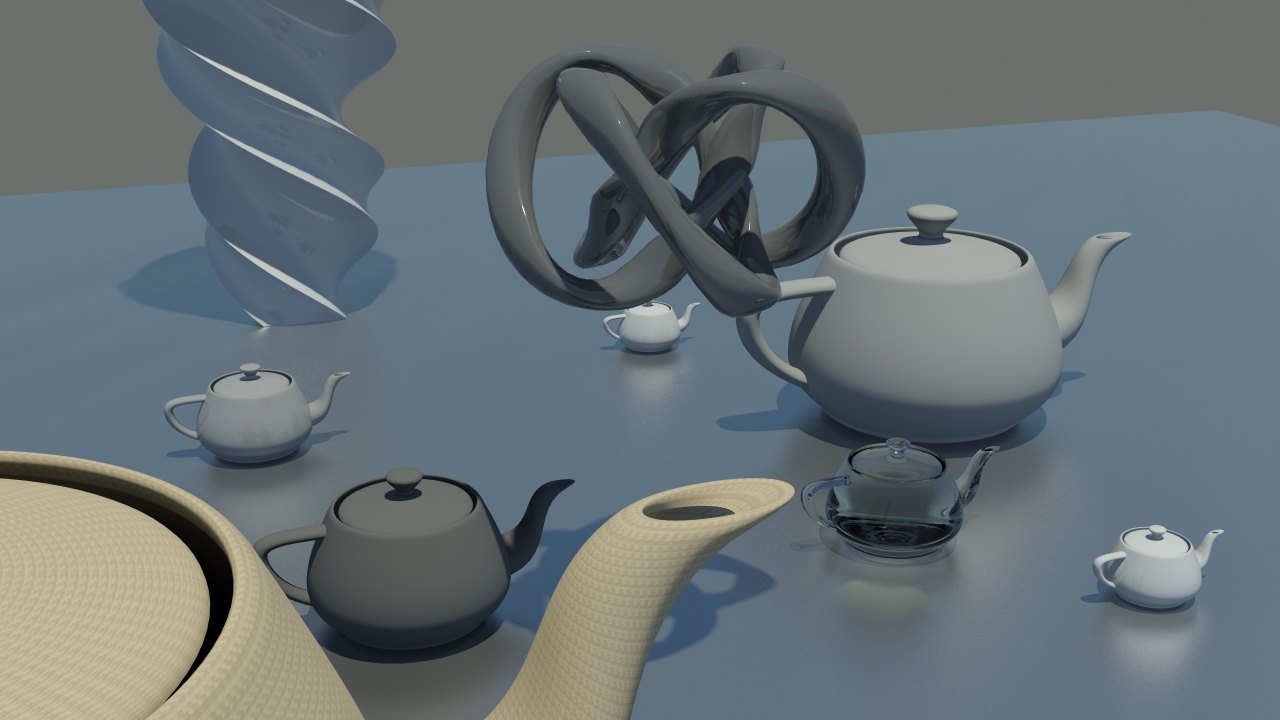

    Buenas. Tengo una consulta, tengo una máquina con las siguientes características, estoy teniendo un tiempo de render relativamente alto.
    Intel 2 Quad Xeon (8 Cores).
    2.33 Hz.
    4 Gb Ram 2 DDR3 800 Mhz.
    Mother Intel s5520sc.
    1.29 minutos.
    Contra una máquina inferior.
    Core2 dúo 3hz. (2 Cores).
    4 Gb RAM.
    2.40 minutos.
    Con Mental Ray para 3ds Max 2010 por Backburner.
    Hay alguna manera de acelerar el tiempo?
    Hay alguna limitación con la licencia?
    Los procesadores de la nueva funcionan al 100% y por momentos baja a menos de la mitad.
    Y usa solo 1 Gb de memoria. Muchas gracias.
    Posdata: adjunto una escena de prueba, tomó en renderizar 3 minutos 04 segundos.
    3dsmax 2010-Mental Ray.
