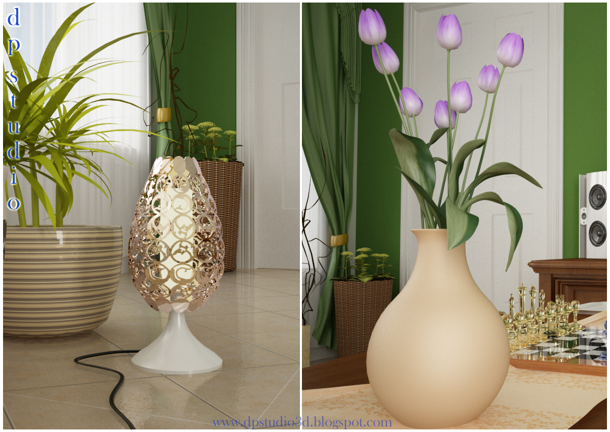

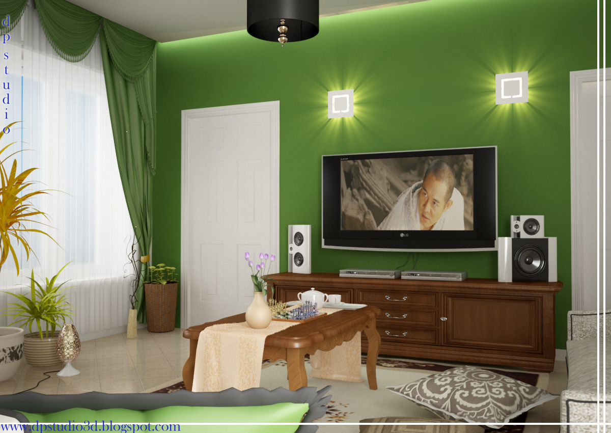

    Dejo un par de imágenes que, acabo de realizar max + Vray. A comentar cordial saludos.

    Me gustan bastante tus fotou renders, pero me parece que tienes que ver un poco tus materiales o texturas en la parad y el florero no se ven como si no fueran reales.
    Es solo un comentario por lo demás me gusta.

    Hola rcal, ¿cómo estás. Bien, la idea está buena, me gustaría comentarte algunos detalles para mejorar esos renders. Lra, imagen:
    El almohadón que aparece en primer plano, o bien eliminálo, o bien ajustá texturas y su borde quedó sin ella.
    Esos focos en la pared, parecen sumamente planos, no los veo en 3d y ajustaría la iluminación, chilla mucho.
    Falta Bump en varias texturas y ajuste de mapeado en la mesita.
    2da, imagen:me gustó el piso y el brillo de juego de ajedrez más que nada.
    En éste caso, el florero no sé si es un bloque, de ser modelado, no lo veo simétrico, y obviamente ajustaría su textura, ¿cómo así también el camino de tela sobre el que apoya y se nota cómo que esa tela flotara y a su vez, no se ve realista la misma, otro ajuste más de text.
    En rasgos generales sobre la escena y ya hablando de estilo, noto que el mobiliario (de estilo) no armoniza con las combinaciones seleccionadas a nivel diseño interior y ese verde loro de pared, menos, (eso, ya es cuestión de gustos, obviamente).
    Rcal, quizás entré en muchos detalles, pero, si voy a rasgos generales y sintetizando, sería puntualmente: ajuste de textura en primer lugar, no olvidar poner dónde falta y corregir en parte la iluminación y lámparas. Logrando así unos renders más realistas.
