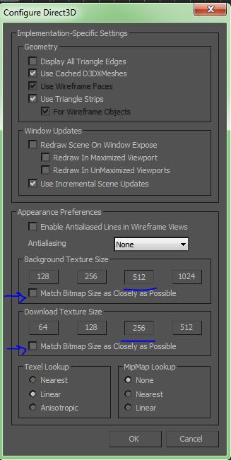

    He instalado el trial 2010 de la web oficial y me va genial el único problema es a la hora de configurar el Direct3D, por defecto está en DirectX 9 (mirar imagen captura).
    El problema es que después de cambiar y activar los match bitmap size y de reiniciar max no se me queda guardado.
    Siempre esta por defecto ya he probado con service pack 1 y nada, en la versión 2009 32 y 64 bits me pasa lo mismo al igual que en 2010 32 y 64 bits.
    He probadoa cambiarle a OpenGL y nada, en directX 10 se me ven los mapas con calidad 1024 pero no puedo modificarlo.

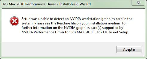

    Nvidia 3ds Max performance driver 2010 d3d.
    En teoría es para mejorar el rendimiento de 3dmax2010 en Windows 7, pero cuando lo instalo me sale este error, (mirar imagen captura2) el archivo me lo descargue de aquí http://www.Nvidia.es/object/maxtreme...tation_es.html.

    Hola. Los drivers de los que hablas, (Nvidia 3ds Max max performance driver 2010) son para las tarjetas profesionales Nvidia Quadro FX. Tu tarjeta no parece ser de la familia Quadro FX, utilizadas en las estaciones de trabajo (workstations), por eso te sale esa ventana que adjuntas.
    Espero haberte ayudado. Saludos.

    Hola Franqui _ a mí me acaba de pasar lo mismo y cambie de DirectX 9 al 10 y si se guardaba, pero no lo podía ver, entonces pensé que era el drirect x y me baje el DirectX 11 y se arregló el problema.
    Windows 7 64 bits.
    3dsMax 2011 64 bits.
    Mi tarjeta de video es geaforce 9500 GT.
    Espero que te funcione.

    Instala el DirectX 11 en la máquina a mí me solucionó el problema suerte. Yo tengo Windows 7 64 bits.
    Geaforce 9500 GT.
