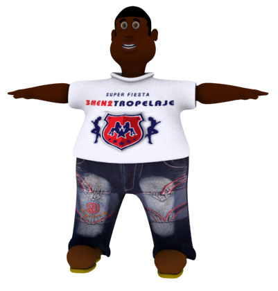

    Buenas esta es mi primera vez trabajando con animaciones y tengo varias dudas aquí les explico.
    1- Hice un personaje que es un gordo y descargue unos Biped, ya animado para ponerlos en el Biped que le adacte, pero como el personaje es gordo se le meten los brazos por dento de los hueso de la barriga, el modificador que use fue skin y me pareció bastante bueno, pero quisiera saber si hay algunos tutoriales para animar y skinning un personaje gordo.
    Aquí les dejo el personaje para que lo vean.

    Hola, es complicado trabajar con obesos, lo que se me ocurre ahora es adaptar lo más posible el esqueleto a la malla, cosa que no quede casi espacio entre uno y otro así cuando le cargas una animación (supongo que, será una captura de movimiento) respeta los espacios.
