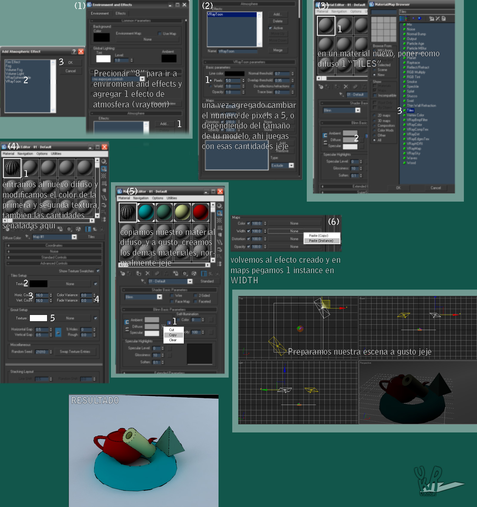

    Vaya, era render de esos, se tiene razón josev, pon más información que por mi entender, era que necesitabas sacar 1 render de x programa, entonces sí solo el Vray ton (*.mat) se me ocurre lo cual también te dijo josev, personalmente lo uso el 3ds Max y como tú también ya sabrás el vraytonmat.
    Auque el Vray ton, que yo sepa (aunque no es como que lo uso seguido que digamos) no te va a dar el contorno, así como desigual que da el lápiz que me imagino que eso quieres aunque igual no sé, te buscaré tutoriales o algo a ver si hay y te los publico ok? Si no respondo pus es porque no encontré adious. Saludos.

    Qué tal, otra vez iop, pue por ahí encontré algo que no sé si te va a servir, pero igual por si aquí te lo dejo, ahí me avisas si te sirvió. Saludos.

    Kamarada, muchas gracias.1 n_n, ya baje el Vray ton, lamentablemente no localizo en su versión cracreada solo tengo permiso para usarlo comeprcialmente, hice pruebas y si es lo que busco.:p muchas gracias, hk.
