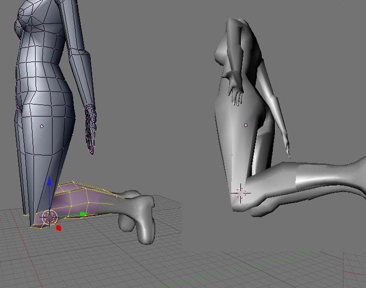

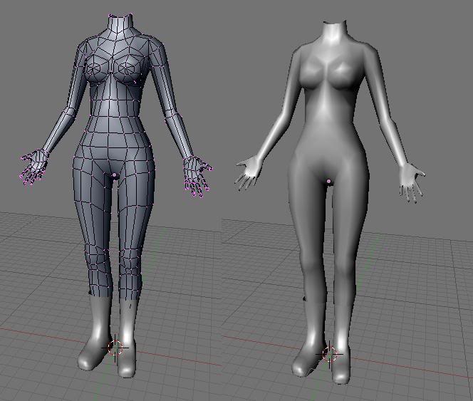

    Saludos, actualmente estoy creando un personaje humano para un videojuego y por lo tanto, pues no puedo usar demasiados polys. Como podrán ver en las imágenes el personaje no va quedando del todo mal visualmente, el gran problema es que la malla es un asco, no tiene una buena estructura y a la hora animar simplemente no sirve (más que para ser estatua).
    Y pues a ver si alguien me puede ayudar aquí con algunos consejos o tips a tomar en cuenta cuando se modela un personaje humano o con algún tutorial, sobre todo alguno que haga énfasis en la forma correcta de crear codos, rodillas, caderas etc. Ustedes saben para que a la hora de animar no se deforme todo. Y que por cierto, ya me leí las tutoriales del mensaje llamado guía sobre topología para modeladores de personajes 3d, el gran problema es que el personaje que ahí tratan es High Poly, que igual me es útil en cierta forma, pero en verdad me ayudaría mucho si alguien tiene algunos consejos de cómo aplicarlo a un modelo Low poly. Saludos.

    Hoy día los personajes lowpoly no son tan lowpoly, a no ser que vayas a meter muchos de ellos o que la gráfica sea de hace varios años, yo te recomendaría que le metieras más polígonos (quizás el doble).
    Por otro lado, el pintado del peso de los vértices es vital para una buena deformación, por ejemplo, en la imagen que pones de ejemplo parece que todo lo seleccionado va a un hueso al 100% lo que le da un comportamiento feo. Lo suyo es que la influencia de ese hueso disminuya en mitad (o antes) de la rodilla para que las influencias del otro hueso de la pierna se mezclen y permitan dejar la rótula en un punto medio al flexionar la pierna.
