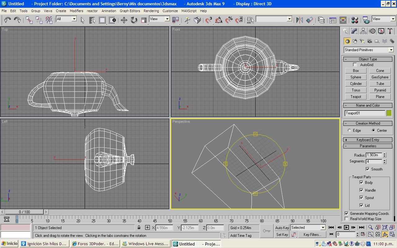

    Buenas noches, hasta hace rato funcionaba bien mi 3ds Max, no moví ninguna opción(yo no), y de repente cada que uso la herramienta Arc rotate, al rotar desparece mi objeto quedando solo la caja que lo contiene, ¿cómo puedo arreglar esto compañeros?
    De antemano gracias por leerme.
    Edito: la versión que uso es la 9, adjunto una captura de pantalla.

    Lo más seguro es que hayas activado la opción adaptive degradation, creo que se activa y desactiva con la tecla o. Lo útil de ésta función es cuando no tienes mucha memoria disponible o si tu procesador no es muy poderoso ya que simplifica tu geometría y la humilde en una caja (por ejemplo, hay otras opciones).
    Prueba y avisas si funciona. Saludos.

    Hola, gracias por la respuesta tan rápida, me ha funcionado, me salvaste.
