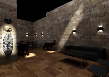

    Hola a todos.se que habrá probablememte un mensaje en algún lado que me explique cómo hacer lo que quiero hacer, pero no lo encuentro así que, si alguien me sabe decir dónde está o explicar cómo se hace le estaré muy agradecido.
    Quisiera hacer el típico efecto de la luz entrando por una ventana en un lugar oscuro y que se vean como partículas flotando por dónde atraviesa la luz. Gracias.

    Este : http://www.evermotion.org/tutoriales...ost-production. Es de ever y lleva tiempo, hay otros mejores, pero este te ayudara.

    Gracias, efectivamente es largo y lleva tiempo. A decir verdad andaba buscando alguna manera de hacerlo directamente y no en postproducción, alguna idea? Si no lo haré con Adobe Photoshop. Gracias gracias.

    En las opciones de la luz en 3dsmax, indícale que es una Volumetric light (está en el panel de las carácter{isticas de la luz abajo del todo) le tienes que clicar a add y ah{i Volumetric light.
