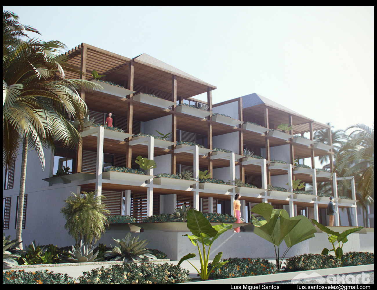

    Hola a todos amigos foreros, llevo 2 horas desde que aprendí 3ds Max y este es mi primer render, no mentiras (me da risa la gente que escribe cosas así ya sea para disculparce o para meter precion), es una imagen que estoy haciedno para una promotora, que al final cambiaron la cámara, y pues que les comento, la técnica utilizada es prácticamente igual a la que utilizo leviatan para su casino, dayligth system, con mapa Z-Depth, y la mensaje en Adobe Photoshop. Saludos.

    Yo creo que la única justificación de una imagen tan quemada es un contraluz total, no entiendo que problema le veis a los cielos azules y los contrastes de colores, luz y sombra, cuando yo salgo a la calle no veo el mundo totalmente quemado.
    Si tuviera algún objetivo que requiera esa quemadez pues me parece bien, pero si el render es para vender, creo que no vende. Saludos.

    Pero si el render es para vender, creo que no vende. Bueno está crítica me parece buena, lo tendré en cuenta cuando yo salgo a la calle no veo el mundo totalmente quemado bueno no sé si tú has tenido cámara y has tomado fotografías de exteriores, pero tú sabrás que el cielo siempre tendrá mayor exposición que el objetivo (en este caso pues la edificación), y por lo general para que el objetivo tenga la iluminación suficiente, pues es cuando el cielo se quema.
    Bueno cuando uno busca fotografía realizmo, uno tiende a simular los efectos o más bien los defectos de la cámara, muy difícil que una cámara tenga la opturación que tiene el ojo humano.
    Bueno y el sol en este caso está casi a contra luz.

    Quitando esa gente-palo, algunas texturas como la madera, piedras de la cubierta con un poco de tileado y dándole un poco de corrección a la cámara no está mal.

    Hola Tysco algunas texturas como la madera, piedras de la cubierta con un poco de tileado a qué te refieres con eso?

    Vamos a ver, esto que comentas no me parece nada convincente.
    Cuando yo salgo a la calle no veo el mundo totalmente quemado bueno no sé si tú has tenido cámara y has tomado fotografías de exteriores, pero tú sabrás que el cielo siempre tendrá mayor exposición que el objetivo (en este caso pues la edificación), y por lo general para que el objetivo tenga la iluminación suficiente, pues es cuando el cielo se quema.
    Se pueden hacer buenas fotografías incluso a contraluz, no es una cuestión de que yo vea de una forma u otra, y sí de fotografía sé algo.
    Esto es algo más convincente.
    De acuerdo, simulas una cámara fotográfica y haces el render quemado porque estas a contraluz.
    Pero, te has preguntado que es lo que vendes?
    Fotografía a contraluz?
    O una imagen que atraiga al cliente potencial y acabe comprando un apartamento? Saludos.

    Hola mundo3d. Entiendo que te guste la iluminación de tu imagen, supongo que, en cuestión de gustos no hay nada escrito, pero es obvio que se puede mejorar, la parte derecha de la imagen esta quemada.
    Lo que quería decir Tysco con lo de texturas tileadas es que se aprecia una repetición constante de la textura en ciertos elementos, como en las traviesas de madera.
    Hay una cosa que has escrito que me ha chocado.
    Realmente buscas los defectos que puede generar una cámara? Tienes la suerte de poder cambiar ciertas cosas a tus anchas en esto del 3d, no simules fallos de mal fotógrafo en un render, es absurdo, y más si tienes que vender el render, en este caso creo yo lo principal es darle protagonismo al edificio, y con este fallo de la iluminación que hablaba al principio se lo quitas. Saludos.

    No esta nada mal, pero leí por ahí algo cierto, tener en cuenta si el render es una obra personal o para vender un proyecyo al cliente, en este caso las plantas resaltan más, corrige el mapeo de la madera que esta tileado (se repite).
    Bueno no se mucho de exteriores, pero lo bien y se puede mejorar aun. Saludos.

    Muchas gracias por sus críticas, son muy productivas, sobre todo a la hora de determinar cual puede ser el usuario final, creo que gspoder tiene razón en eso.
    Con respecto a los defectos de la cámara que dice josev puedo sacar estas conclusiones y preguntas a la vez:
    1. Los defectos de cámara (por que son defectos) como el vignetting, el average chromatic, el Glow, la exposure, gamma, etc, se deben utilizar para todo menos para la infoarquitectura.
    Ahora mi pregunta es, si el promotor quiere imágenes fotografía realistas, que muestre renders como si se hubieran tomado de una cámara, entonces que es lo que debo hacer? Le digo que no porque eso no vende, o que?
    En conclusión, lo que debo mejorar es cambiar la posición del sol. Muchas gracias.

    Bueno lo otro con respecto al tileado, que me sugieren que haga? (que no sea unwmapping con texturas de 2000 por 2000, debido a que no tengo PC que soporte eso), ya que todas las texturas menos la madera están a escala real con un UVW map.
    No sé si agregar un poco de sucio, porque después me dicen que el cliente no le va agustar algo que no este limpio.
