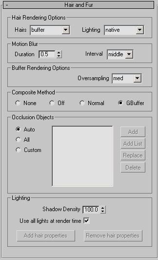

    render settings - abre la ventana de efectos y añade un efecto Hair and Fur render effect(explicado más adelante) si no está añadido ya.

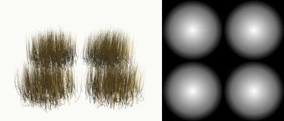

    Se puede aplicar un mapa de escala de grises a cualquier valor pinchando en el cuadro gris de la derecha del parámetro. Éste mapa actúa como multiplicador del valor base (blanco=1 y negro=0).

    scale - porcentaje para controlar la escala del pelo. Se puede usar un mapa en escala de grises para controlar la escala (zona blanca= escala 100%, zona negra= escala 0%).
    Izquierda: scale= 100 + mapa derecha: degradado lineal aplicado a scale.

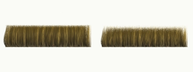

    Rand scale - añade aleatoriedad a la escala del pelo.
    Izquierda: Rand scale= 0 derecha: Rand scale= 50.

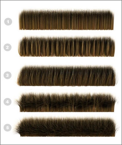

    El desplazamiento Frizz genera un ruido en la base y otro en la punta del pelo para curvarlo yasí despeinarlo y darle un aspecto más o menos caótico.
    Frizz root - controla el desplazamiento Frizz del pelo en la raíz.
    Frizz tip - controla el desplazamiento Frizz del pelo en las puntas.
    Frizz x/y/z freq - controla la frecuencia del efecto Frizz en cada uno de los tres ejes.
    Frizz Anim - especifica la amplitud de la animación de la onda del pelo.
    Anim speed - este multiplicador controla la velocidad del movimiento. Este valor se multiplicador los componentes Frizz x/y/z animation dir para determinar el offset por frame del movimiento.
    Frizz x/y/z animation dir - ajusta el Vector de dirección de Frizz Anim.
    1. Frizz root/tip= 0.
    2. Frizz root= 50, Frizz x/y/z freq= 14.
    3. Frizz root= 150, Frizz x/y/z freq= 60.
    4. Frizz tip= 30, Frizz x/y/z freq= 14.
    5. Frizz root= 50, Frizz root= 100, Frizz x/y/z freq= 60.

    efecto Hair and Fur render.
    Para que el pelo se pueda renderizar, es necesario añadir a la escena un efecto Hair and furrender, aunque el efecto se añade automáticamente en el momento en que aplicamos un modificador Hair and Fur a cualquier objeto de la escena.
    Nota: el efecto Hair and Fur render sólo funciona con los renderizadores Scanline y Mental Ray (a no ser que convirtamos el pelo en malla, claro). Y aun así, es importante recordar que si renderizamos con Mental Ray hay que activar en la ventana de render-> processing panel -> Render Elements group -> render final image.
    Esta ventana la encontramos en el menú rendering -> effects -> botón add. -> Hair and Fur.
    hairs - especifica el método empleado para renderizar el pelo:
    • -buffer: pelo procedural generado por Hair and Fur en el momento del render basado en los parámetros del modificador. Dispone de opciones de composición de imagen.
    • -geometry: humilde el pelo en geometría en el momento del render. No dispone de opciones de composición de imagen.
    • -mr prim: el pelo es generado por un procedural Shader de Mental Ray que genera primitivas de curvas de Mental Ray directamente en el motor de render de Mental Ray.
    lighting
    • -native: usa los cálculos estándar de 3ds Max para el fallof de la luz.
    • -emulation: hace un cálculo interno más simple para el fallof de la luz. Es menos preciso, pero más rápido en el render.
    Motion blur
    - para que el pelo tenga blur, el objeto emisor debe tener activo el blur.
    Duration
    - el número de frames sobre los que el Motion Blur se calcula para cada frame.
    Interval
    - el punto en la duración en que la fotografía del pelo es capturada, desenfocada. Por defecto está en middle, lo que hace que el desenfoque suceda al principio y al final de la duración.
    Oversampling
    - controla el nivel de antialiasing del Hair buffer render.
    Composite method
    - esta opción permite escoger el método por el que el pelo se combinara con el resto de la escena.
    • -none: renderiza sólo el pelo, con oclusión. La imagen resultante está lista para componer.
    • -of: renderiza las sombras del pelo, pero no el pelo.
    • -normal: hace un render estándar y compone el pelo (con oclusión) con el resto de la escena en la ventana de render. Debido a la oclusión, el pelo no aparecerá detrás (a través) de objetos transparentes.
    • -Gbuffer: el pelo sí aparece detrás de los objetos transparentes. No soporta objetos transparentes con refracción.
    Oclusión objects
    - especifica que objetos de la escena ocultan el pelo (los objetos que están delante del pelo, entre éste y la cámara). Por defecto todos los objetos ocultan el pelo.
    • -auto: todos los objetos renderizables de la escena ocultan el pelo tras ellos.
    • -all: todos los objetos renderizables y no renderizables de la escena ocultan el pelo tras ellos.
    • -custom: permite especificar que objetos ocultaran el pelo y cuáles no.
    Shadow density
    - controla la oscuridad relativa de las sombras. Cuanto más alto sea este valor, más oscuras serán las sombras. Con un valor= 0 las sombras no se renderizan.
    Use all lights at render time
    - si esta activo (por defecto lo esta), hace que todas las luces(spot) de la escena iluminen y proyecten sombras del pelo.
    Add Hair properties
    - añade la persiana Hair light attr a las luces seleccionadas. Cuandouse all lights at render time esta desactivado, sólo iluminaran el pelo las luces que tengan añadida la persiana Hair light attr. Este botón sólo está disponible cuando al menos tenemos una luz seleccionada.
    remove Hair properties - elimina la persiana Hair light attr de las luces seleccionadas. Este botón sólo está disponible cuando al menos tenemos una luz seleccionada.
