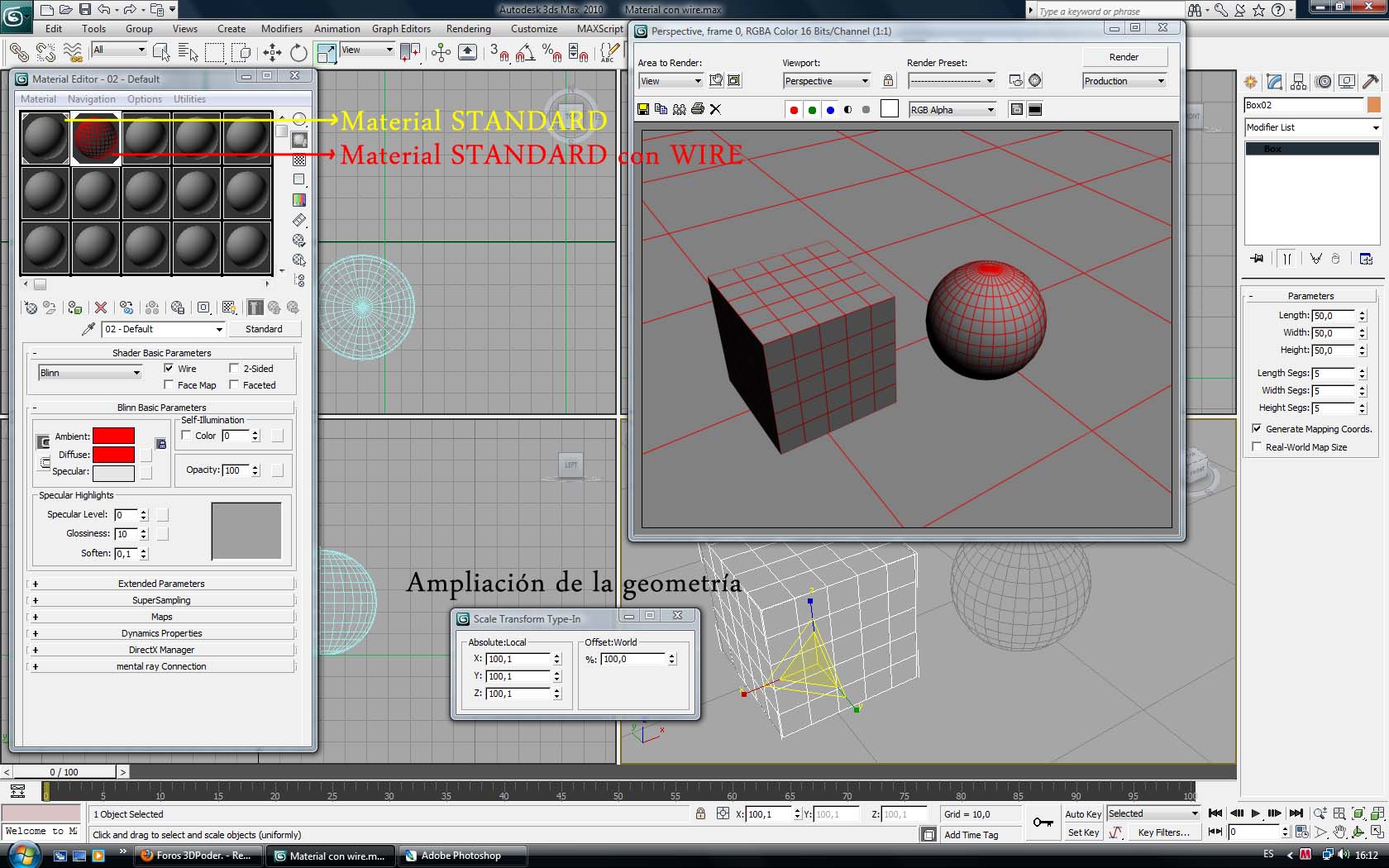

    Buenas, me gustaría saber cómo puedo renderizar la malla sin ningún tipo de material, lo he intentado en la en materiales con la opción wire, pero no es lo que quiero, renderizar la malla tal cómo se ve en los visores de max con la opción hidden line, gracias y un saludo.
    Nov 2007
    47
    9
    Smile Render de malla sin materiales
    Hola lladovic. Si estás trabajando en 3dsmax, puedes utilizar para el motor de render por defecto, dos materiales standard de distinto color, uno con wire y el otro sin él. Haces un duplicado de las geometrías, las escalas un poco más grandes (100,1 por ejemplo) y le asignas el material con wire. A la geometría inicial le asignas el otro materiral. Al renderizar sale como en la imagen que te adjunto. (img 1).

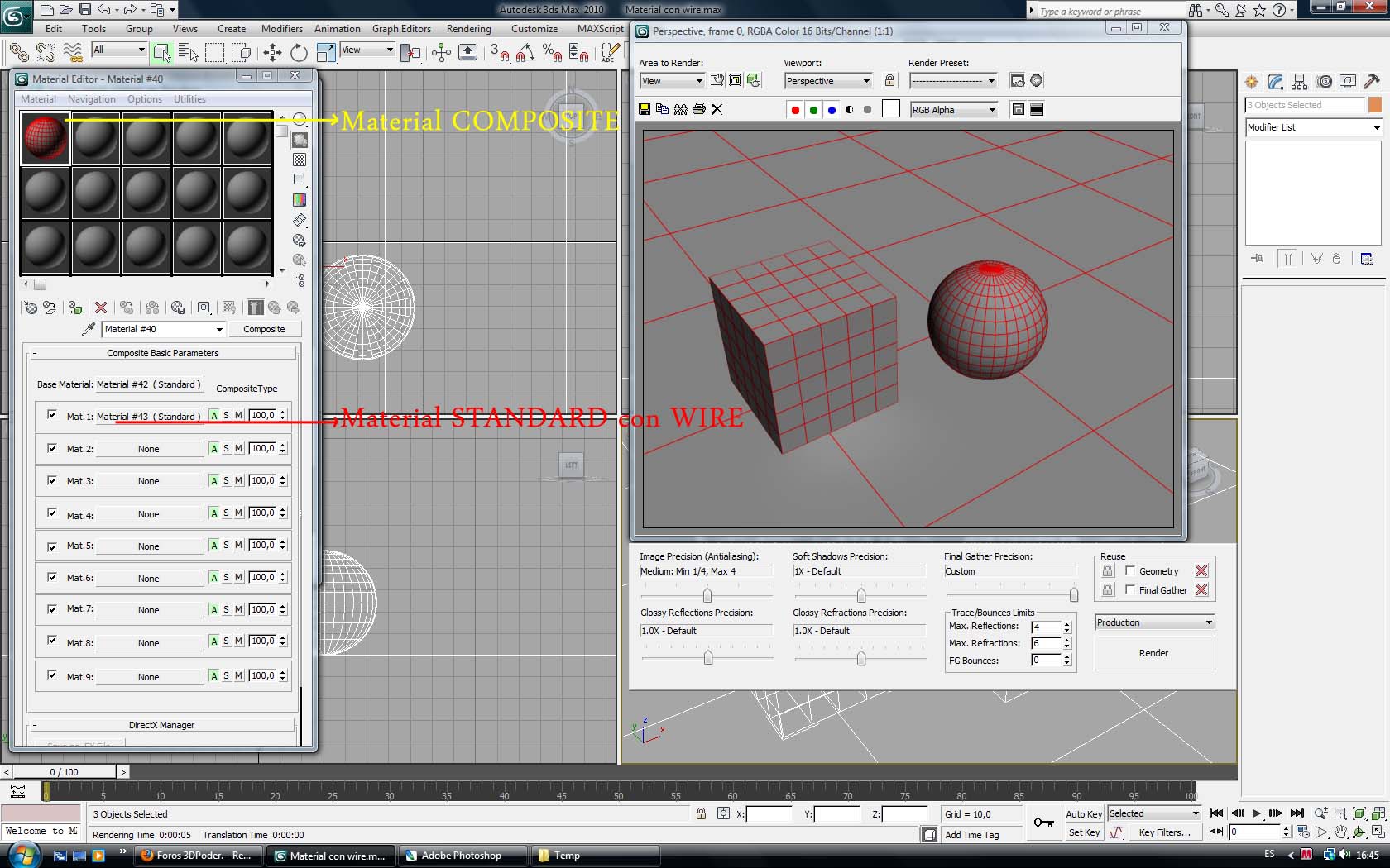

    Si utilizas el motor Mental Ray, crea un material de tipo composite, y en al primer submaterial le asignas un material standard con wire. Asigna el material a las geometrías y listo. (img 2).
    Espero haberte ayudado. Un saludo.
