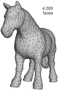

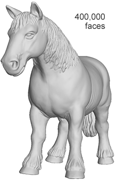

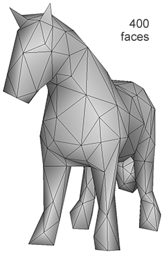

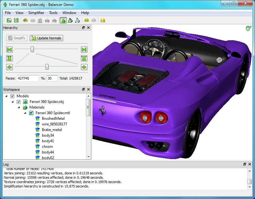

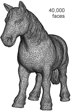

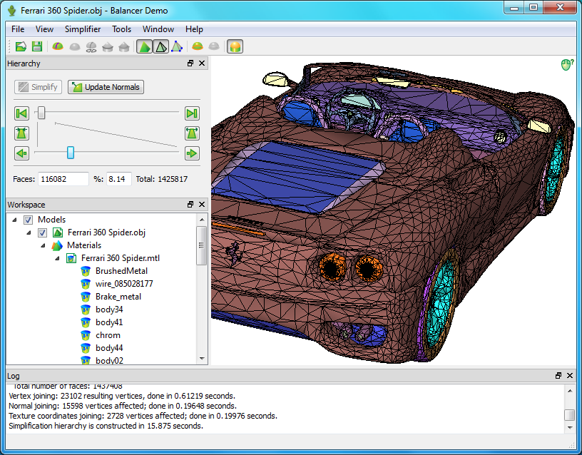

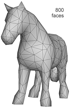

    El objetivo de este paquete es proporcionar una herramienta que le permita optimizar sus modelos 3d, rápida, eficaz y con mejores resultados de los obtenidos hasta ahora.
    Sus principales características nos permiten encontrar rápida y fácilmente el equilibrio perfecto entre la apariencia visual y el número de polígonos, optimizando los modelos para obtener una buena presentación.
    Balancer no suele necesitar más de 75 Mb de memoria para optimizar un modelo de un millón de triángulos en menos de diez segundos.
    Se utiliza una reducción del polígono de alta calidad (también conocido como la simplificación de la malla, preservando en todo momento el aspecto visual de su modelo.
    Se respetan en todo momento las características del modelo, normales, coordenadas de textura, materiales o límites de capa.
    Ejemplo de un caballo, toda la jerarquía de este modelo de 13 millones de triángulos fue construida en 122 segundos, con un consumo de memoria de 680 Mb.
Nombre: horse_full.png
Visitas: 774
Tamaño: 32.0 KB
ID: 116702Clic en la imagen para ver su versión completa.
Nombre: horse_400k.png
Visitas: 800
Tamaño: 30.8 KB
ID: 116703Clic en la imagen para ver su versión completa.
Nombre: horse_40k.png
Visitas: 1043
Tamaño: 47.4 KB
ID: 116704Clic en la imagen para ver su versión completa.
Nombre: horse_4k.png
Visitas: 843
Tamaño: 44.3 KB
ID: 116705Clic en la imagen para ver su versión completa.
Nombre: horse_800.png
Visitas: 1365
Tamaño: 35.6 KB
ID: 116706Clic en la imagen para ver su versión completa.
Nombre: horse_400.png
Visitas: 643
Tamaño: 31.1 KB
Nombre: ferrari.png
Visitas: 1684
Tamaño: 255.9 KB
ID: 116708Clic en la imagen para ver su versión completa.
Nombre: ferrari8p.png
Visitas: 2173
Tamaño: 219.2 KB

    Esta limitado en cantidad de tris la versión free. La alternativa es Meshlab www.meshlaborg. Este es opensource, y si bien quizás no es tan bueno, cumple con el trabajo a la perfección. No tiene limitaciones.

    ¿Pero no hace eso mismo Blender con decimate bastante bien y gratis? http://www.youtube.com/watch?v=v0nboxyey2c.
