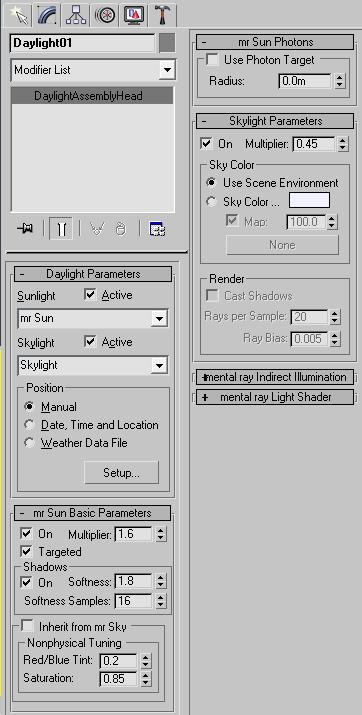

    Hola rabid, pues si estoy utilizando exposición fotográfica, pues que te digo, parte del realismo se lo di en Adobe Photoshop.
    Agrego el seteo de mi dayligth system. Te recomiendo de que si utilizar Mental Ray Sky pues arrastres el Mental Ray Sky del environment map hasta un material en el editor de materiales y pues mires cada parámetro, importante es la saturación.

    Mil gracias por la ayuda, a ver cómo queda mi trabajo después de aplicarle unos cambios.
