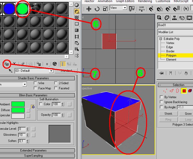

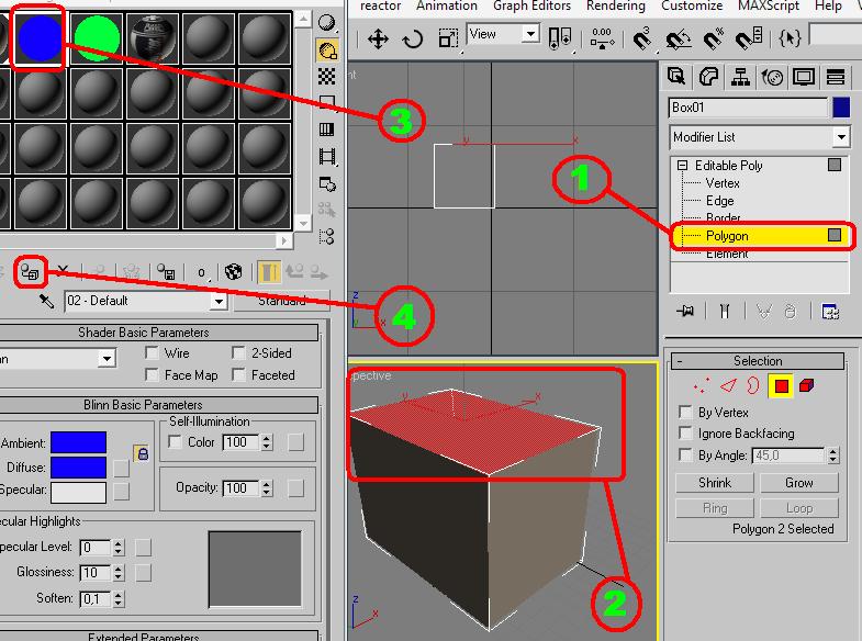

    Hola buenas quería saber cómo aplicar una textura en 3dsMax a un polígono en vez de a un objeto entero es que necesito acabar la fachada de un edificio, pero la textura se aplica a tu el edificio y quería por partes. Un saludo.
    69recc
    Feb 2007
    559
    20
    95
    Textura por polígonos
    La forma fácil.
Nombre: 01.JPG
Visitas: 763
Tamaño: 89.6 KB
ID: 116138 Clic en la imagen para ver su versión completa.
Nombre: 02.JPG
Visitas: 664
Tamaño: 90.5 KB
  3. Gracias deodin Agradece este post
    Recc expresa la forma fácil, imagino que la más compleja se refiere a crear un material multi sub object. Te paso el enlace con un excelente tutorial sobre este tipo de material, vale la pena aprenderlo. Saludos. http://www.arquinauta.com/foros/3d-s...sub-t9284.html.
    Muchas gracias a los dos me está sirviendo de mucho.
